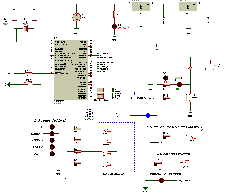

este es un simple control para controlar un tanque de agua
el diagrama esta explicado, si en el programa quieren hacer una mejora lo acepto, no soy experto en programación pero estoy aprendiendo ademas lo hice en Arduino y me funciono
