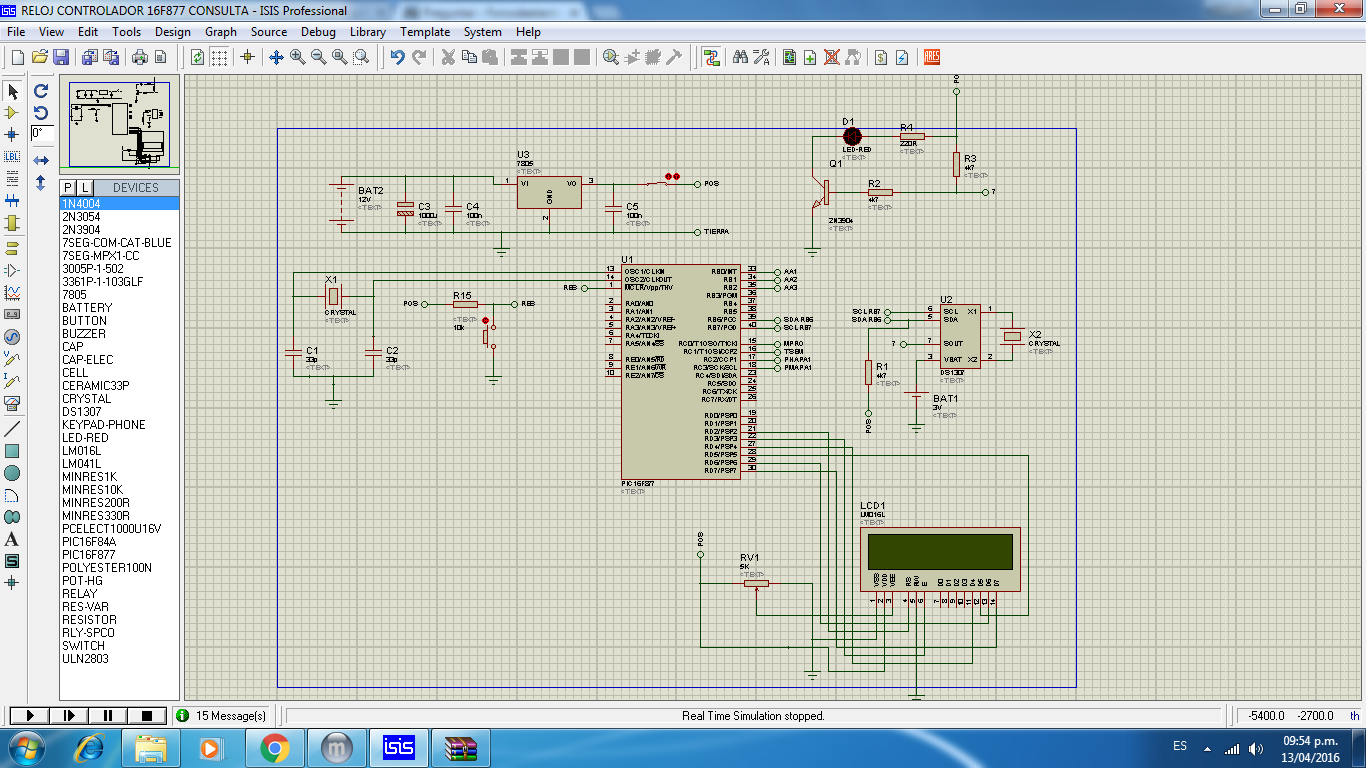

Hola a todos.
Me encuentro programando en Pic Basic Pro un reloj digital con un PIC 16F877A y un integrado DS1307. Al correr el circuito en el simulador PROTEUS, en los primeros segundos en la pantalla LCD aparece funcionando todo perfectamente, mostrando la hora, minutos, segundos, dia, fecha, mes y año, pero posteriormente muestra ceros y otros caracteres sin sentido.
Entonces, les agradeceria me indicaran cual es el error que estoy cometiendo, y como solucionarlo, ya que a pesar de haberle dado muchas vueltas no logro detectar el problema.

Y el circuito lo anexo como adjunto.

De metido nomas por que no se basic, pero le falta la resistencia de pull up a la linea de SCL del I2C

Gracias por tu interes Killer, sin embargo, si observas en las lineas despues de la definicion de conexiones para el LCD, se incluye la instruccion DEFINE I2C_SCLOT 1 la cual es para que el circuito no requiera esta resistencia, esta es la razon por la que no esta.

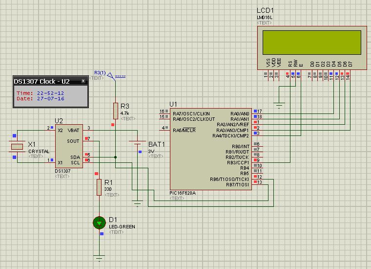

Hola tengo problemas con este programa también que es del libro "microcontroladores pic programación en basic" de Carlos A Reyes.
Mi problema es que el display LCD no me muestra nada de nada y por lo que veo nunca se prende el pin que pone en enable al display.
Les paso mi código con algunas modificaciones que vi en este tema y otras que vi en youtube.

Yo como en el libro estoy usando un microcontrolador pic 16F628A
Espero me puedan ayudar por que ya no se que vuelta mas darle.
Desde ya muchas gracias ((:-)) ((:-)) ((:-))

Hola,
el problema está en que el puerto A.4 es de colector abierto, y lo solucionas colocando una resistencia pull-up, o cambiar de puerto.

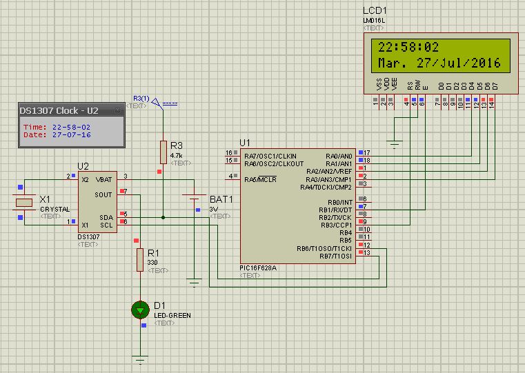

Hola,
SIIIIIIIIIIIIIIIIII ((:-)) ((:-)) ((:-)) ((:-)) ((:-))
Gracias gracias gracias gracias :D :D :D :D :D
Estuve renegando toda la tarde con esto y no lo podía hacer funcionar, pensé que el único puerto con colector abierto era el A5, es mas en el ejemplo del libro lo saca del puerto A4 sin resistencia ni nada.
Muchas gracias che, ahora puedo seguir avanzando con mi proyecto ;-) ;-) ;-)
