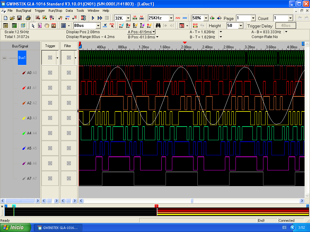

Disculpen por el super tiempo muerto, pero estaba revisando los e-mails viejos, vi el tema y quería darle un cierre a como lo terminé realizando.
Siguiendo su consejo terminé usando dos uC uno se encargó de todo lo referido a la comunicación USB con la PC (18F14K50) me parece (junto a un programa que hice con Python 3 + PyQt 4) y otro para la generación de la señal (18F4550). Entre ellos se comunicaban usando la UART y cada vez que enviaba un cambio de la señal desde el programa el 18F14K50 reseteaba al 18F4550, le pasaba los nuevos parámetros y se mostraba la nueva señal. Después del 18F4550 venía obviamente toda una parte de manipulación de la señal del DAC (ganancia, offset, etc.)
Lamentablemente no llegaba con el tiempo y no tenía a mano las herramientas, pero la idea era que el offset y la ganancia también pudieran ser controlados desde la PC, así que eso quedo presente en la aplicación pero sin implementación real.
Les adjunto una captura de pantalla de como quedó la interfaz gráfica y como se ve la señal de salida de DAC desde un analizador lógico.
Si interesa (quizás en otro thread del foro) no tengo ningún problema en subir todo lo referido al proyecto.
