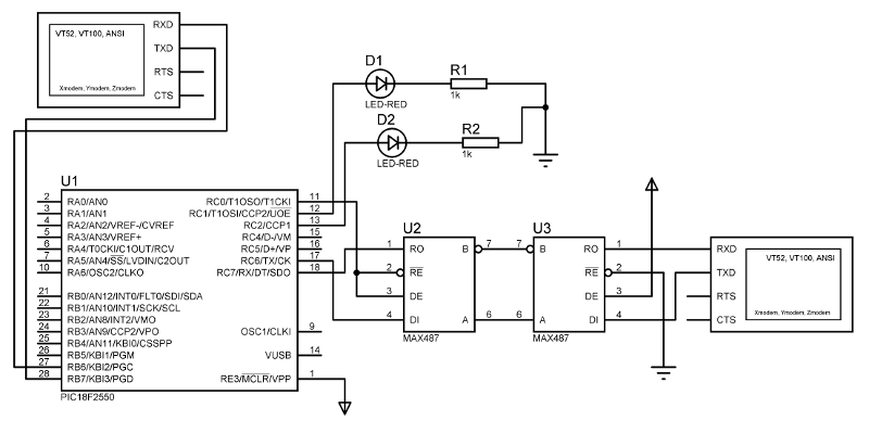

Adjunto también imagen png del esquema en proteus.
De antemano gracias por cualquier ayuda.
