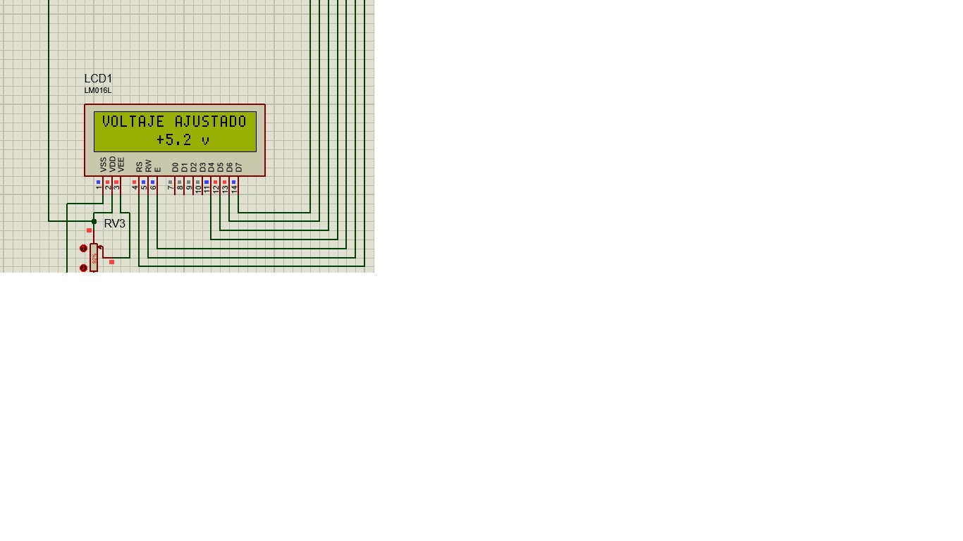

les comento he realizado un programa básico para usarlo en fuente digital usando LCd y los convertidor A/D del  Pic 16F876A, lo he simulado en proteus satisfactoriamente, y el programa no me genera error, lo que yo deseo es eliminar el signo + en el voltaje Visualizado, adjunto la imagen, para que la puedan visualizar,
ademas le adiciono mi programa en css compiler, y me orienten por favor en el programa como puede eliminar el signo + para que no salga en el lcd.
gracias por la ayuda
jose

Desconectado AcoranTf
  • Mensajes: 1099
Re:programa para fuente Lcd con Pic 16F876a
« Respuesta #1 en: 01 de Septiembre de 2016, 14:51:03 »
Una pregunta muy peculiar, sobretodo si como dices es <tu programa>.
Lee detenidamente la funcion publi.ca() y encontraras la respuesta a tu pregunta.

« Respuesta #2 en: 01 de Septiembre de 2016, 19:34:57 »
hola
amigo
Acornatf te informo ya corregí el problema  printf(lcd_putc, " +\%2.1f v",(s*7));
 printf(lcd_putc, " \%2.1f V",(s*7));
ya el tengo el programa funcionado ok,
muchas gracias por la ayuda.
jose
