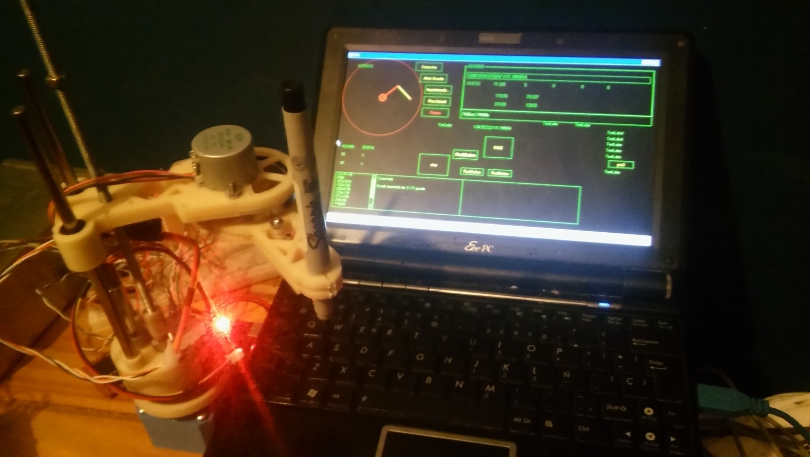

es mucho mas rapido que el pic haga 3 veces algo como esto
for (p=0;p<4;p++){pas1[p]=r1[p];}
 newpaso1=atol(pas1);
a que haga esto
  hip = sqrt((x2*x2) + (y2*y2));
  alfa = atan2(y2,x2)*180.0 / 3.1415;
     beta = acos((L1*L1) - (L2*L2) +(hip*hip) / (2 * L1 * hip))*180.0 / 3.1415;
     angL1 = alfa + beta;
     gama =acos(((L1*L1)+(L2*L2)-(hip*hip))/(2*L1*L2))*180.0 / 3.1415 ;
     angL2 = gama;
       pp1=angL1/0.046875;
        pp2=(angL2/0.046875)-90;
encima para que el brazo haga una linea de 4 cm necesita hacer esos calculos 100 veces(punto por punto) :mrgreen:

Definitivamente el primero, es mucho mas rapido algo como esto:
  1. for (p=0;p<4;p++){pas1[p]=r1[p];}
  2.  newpaso1=atol(pas1);
Suponiendo que en r1 etngas el dato y no tengas que esperar ..
En cambio el otro codigo es un abuso al pobre microcontrolador.
Tampoco se que micro estas usando. Si usas un PIC32 tal ves ni problemas tengas con ese codigo, pero intentaria ir por algo mas liviano xD.

« Respuesta #4 en: 18 de Septiembre de 2016, 12:34:41 »
uso un 18f4550 ^^  si ahora el codigo esta mucho mas mejorado gracias a tus consejos, todo con interrupciones y poco codigo dentro de ellos
