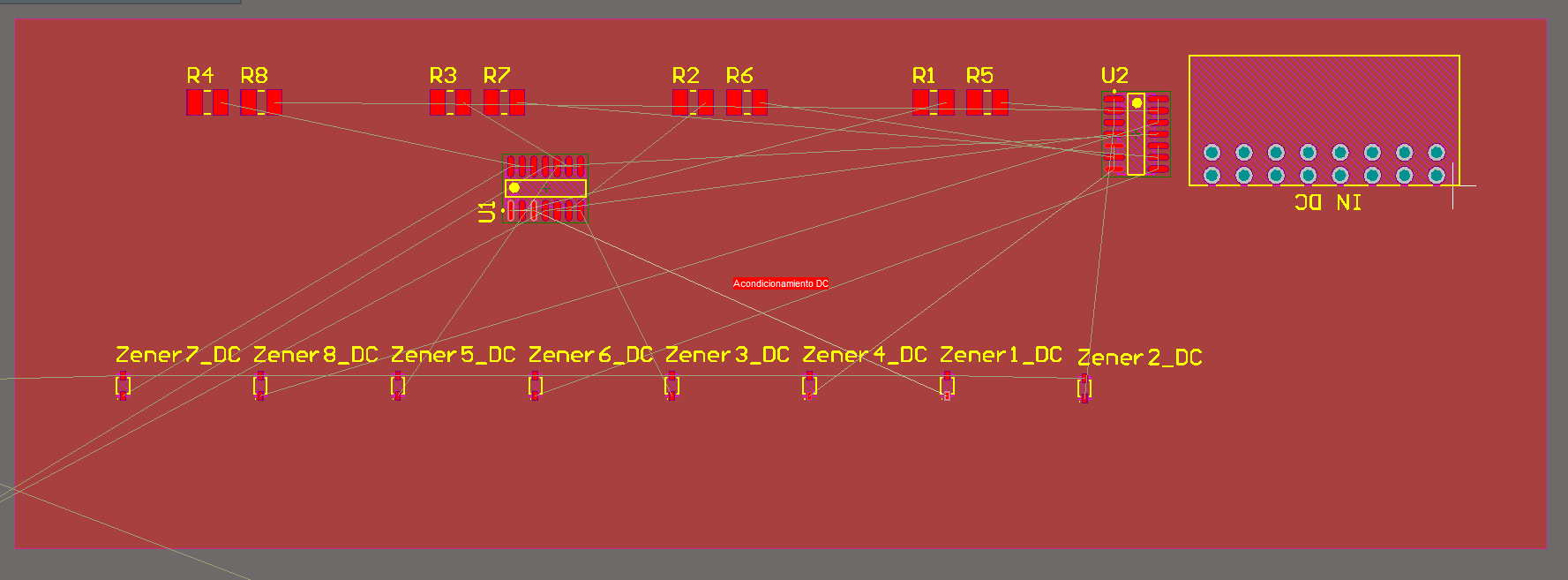

Buenos días a todos, estoy realizando un proyecto en Altium solo que lo estoy elaborando los circuitos en diferentes esquemáticos, uno para una fuente otro para acondicionamiento de voltajes AC, otro para DC, entre otros.
Cuando exporto los esquemáticos a PCB aparecen los componentes de cada esquemático en un cuadro con el nombre de la hoja si muevo esos cuadros se mueven los componentes, además que resulta algo molesto para trabajar.
Mi duda es si existe alguna manera de borrar esos cuadros y seguir trabajando.
En una ocasión los borré, pero si modifico los esquemáticos y actualizo todo lo que había acomodado y hecho pistas se mueven y quedan fuera de lugar. Además si los borro los componentes se ponen color verde.
Espero alguien me pueda ayudar, muchas gracias por su tiempo.  :-)

no se puede borrar ya que es la hoja, puedes ponerla como "room locked"  y cuando la muevas por error te sale un mensaje diciendo si la quieres mover realmente, si la mueves por error le das a esc cuando te salga el dialogo y no hace el cambio.
A mi nunca me ha resultado molesta para trabajar, es mas, cuando añades varias hojas puedes tener el control de las zonas y es una forma de ordenar la placa.

Doble click, lo desbloques, luego lo borras, luego te vas al esquemático:
Project==>>Project options==>>ECO Generation==>>Add rooms ==>>Ignore differences
Luego vuelves ha hacer "update" del PCB en el esquemático. Nunca más te saldrán "rooms".

jaja no sabia esa opcion, aun asi, yo no la quitaria

Yo la quito a no ser que realmente hagas una placa y este bien seccionada en partes. En el cual podrias poner los componentes dentro del Room, sino es una molestia.
Ejmplo tener un Room para la fuente, otro para ethernet, otro para la parte analogica,etc

Tocarte los cojones!!!! jajaja. Se supone que sirve para organizar componentes por áreas pero no lo utiliza ni cristo, al menos que yo conozca o haya leido. He hecho placas con 500 componentes 100 de ellos distintos y nunca eché de menos las rooms. He hablado con gente que hace placas bases con 3000 componentes y 300 distintos y tampoco las utilizan... En fin, yo las quitaría...

Muchas gracias a todos por sus respuestas, manwenwe es un Dios  ((:-)), muchas gracias por tu respuesta, realmente me ayudó. :-/

Los room son fantàsticos cuando trabajas con subcircuitos repetitivos. Cada copia del subcircuito se pone en un room independiente. Tu posicionas los componentes en un solo room y los ruteas. Luego copias el posicionamiento del primer room al resto y lo mismo con el ruteo. Es fantástico, a mi me ahorró cientos de horas!!!

Ok, me desdigo entonces. Tienes razón: si tienes un mismo circuito que se repite varias veces es cómodo porque si no te toca hacerlo de forma más rudimentaria.
Exageré bastante. Disculpas.
