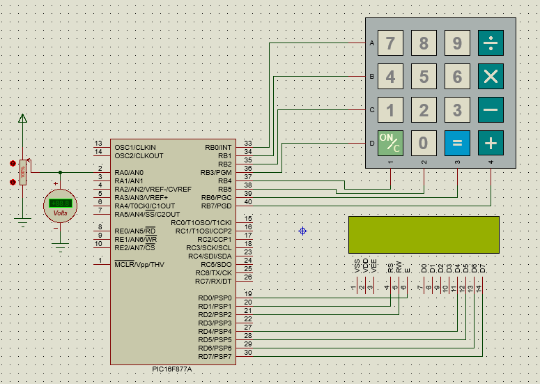

Hola amigos, estoy tratando de programar una balanza electrónica que cuenta con las siguientes características:
--> Una celda de carga junto a un circuito de ampificacion, entregan de 0 a 5 voltios a la entrada (AN0) del pic 16f877A .
--> Luego, uso el modulo del ADC para obtener una salida digital del peso de (0 a 30 kg), este peso es proporcional al voltaje de entrada
--> Después, el peso se muestra en un LCD.
Al realizar las características mencionadas anteriormente no tengo problemas en hacerlo; pero también necesito conectar un keypad 3x4 para poner el precio por unidad de quilo, del producto; y ese precio que se multiplique por el peso y así obtener el precio total que se va a pagar. ahi es donde entra mi problema, ya que según he estado leyendo el pic solo puede realizar una sola tare a la vez; asi que  no puede estar Usando el Modulo ADC y a la vez detectando el numero que se esta pulsando en el keypad. el codigo de la primera parte es la siguiente:

EL CIRCUITO EN PROTEUS LES DEJO MAS ABAJO
--> como habia dicho anteriormente el codigo que puse solo realiza la primera parte, ¿podrían ayudarme con la ultima parte ? por ahi vi que tenia que hacer con interrupciones pero como recien estpy iniciando en programacion todavia no entiendo de que se trata.

hoa KILLERJC gracias por tu respuesta, aquí ya lo realice la parte del teclado y compila perfectamente pero; cuando lo simulo no me funciona, donde estaría el error ??

Primero que no se como intentas que funcione, tampoco se a que te referis con "no me funciona"
Una de las cosas que veo es que cada 100ms si tenes presionado estaria dibujando en el LCD al tener presionado una tecla.
La otra es que cuando presiones es simplemente un modificador entero, es decir 1* precio, 2* precio, 3*precio hasta 9.
