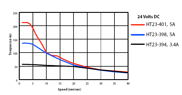

El par baja mucho con la velocidad. Además hace falta una tensión alta para que el motor vaya rápido. A velocidades bajas el driver puede bajar la tensión, pero a velocidades altas hace falta más tensión para que la bobina, con su inductancia, conduzca rápido la corriente necesaria.
Adjunto una curva típica de par-velocidad:
(16.03 kB, 609x318 - visto 445 veces)
1500 rpm = 25 revoluciones por segundo.
A esa velocidad el par puede bajar hasta un 25% del par a bajas revoluciones.
« Última modificación: 23 de Noviembre de 2016, 11:01:15 por Picuino »

... a velocidades altas hace falta más tensión para que la bobina, con su inductancia, conduzca rápido la corriente necesaria.
Y también necesita más tensión para que sea superior a la tensión generada por el propio motor al girar (fcem)
