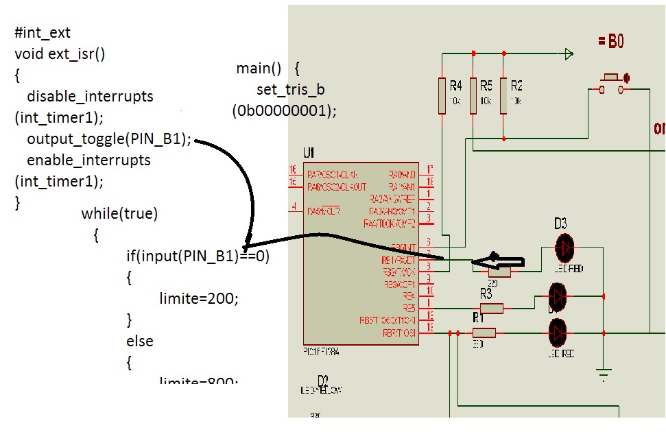

« Respuesta #8 en: 27 de Diciembre de 2016, 00:34:39 »
KillerJc ,he mirado el código y la verdad es que no entiendo como funciona el codigo que me mandaste ,esta buenisimo pero en este jpg te mando el interrogante.
(119.12 kB, 971x630 - visto 413 veces)
Re:cambiar el valor de una variable antes funcionaba!
« Respuesta #9 en: 27 de Diciembre de 2016, 00:37:34 »
Simplemente cambia el PIN_B1 por el pin que estes usando como entrada ....
Yo no se cual es el circuito que estas usando. Use PIN_B1 para solo referencia. Y el codigo espera no un boton, sino una especie de llave.
Desconectado retovil

« Respuesta #10 en: 27 de Diciembre de 2016, 18:48:41 »
No ,KillerJC , lo que  quiero decir es que así esta funcionando bien y no se si notas las contrariedades. En el bucle al pin b1 lo toma como entrada y en la interrupcion ext como salida ,de
echo esta configurado como salida .
Sin enbargo anda bien .Yo queria que me expliques porque funciona algo que esta incorrectamente
configurado. :(
« Respuesta #11 en: 27 de Diciembre de 2016, 20:02:08 »
""funciona"". La idea esta para que con una llave externa uno pueda seleccionar entre una velocidad u otra, sin usar la interrupcion externa.
¿Por que funciona?
Lo primero que hicimos fue ponerlo como salida ( con el set_tris_b ), y decirle al compilador que no lo cambie ( con el fAST_IO ), por lo tanto SI o SI esta como salida. Entonces, la pregunta pasa a ser:
¿el input que valor da? ya que lo tengo como salida y no le permito que me lo cambie
El input te va a dar el valor que tengas puesto de salida. Es decir si hiciste output_low(PIN_B1) el input te va a dar que es un 0. Como la interrupcion externa produce un toggle sobre la salida, pasa de 0 a 1, y luego de 1 a 0. cambiando el estado de la salida, en la rutina principal al usar el input estaria leyendo el estado de esa salida y por lo tanto actuando en consecuencia ( modificando el valor de limite )
« Última modificación: 27 de Diciembre de 2016, 20:04:23 por KILLERJC »
