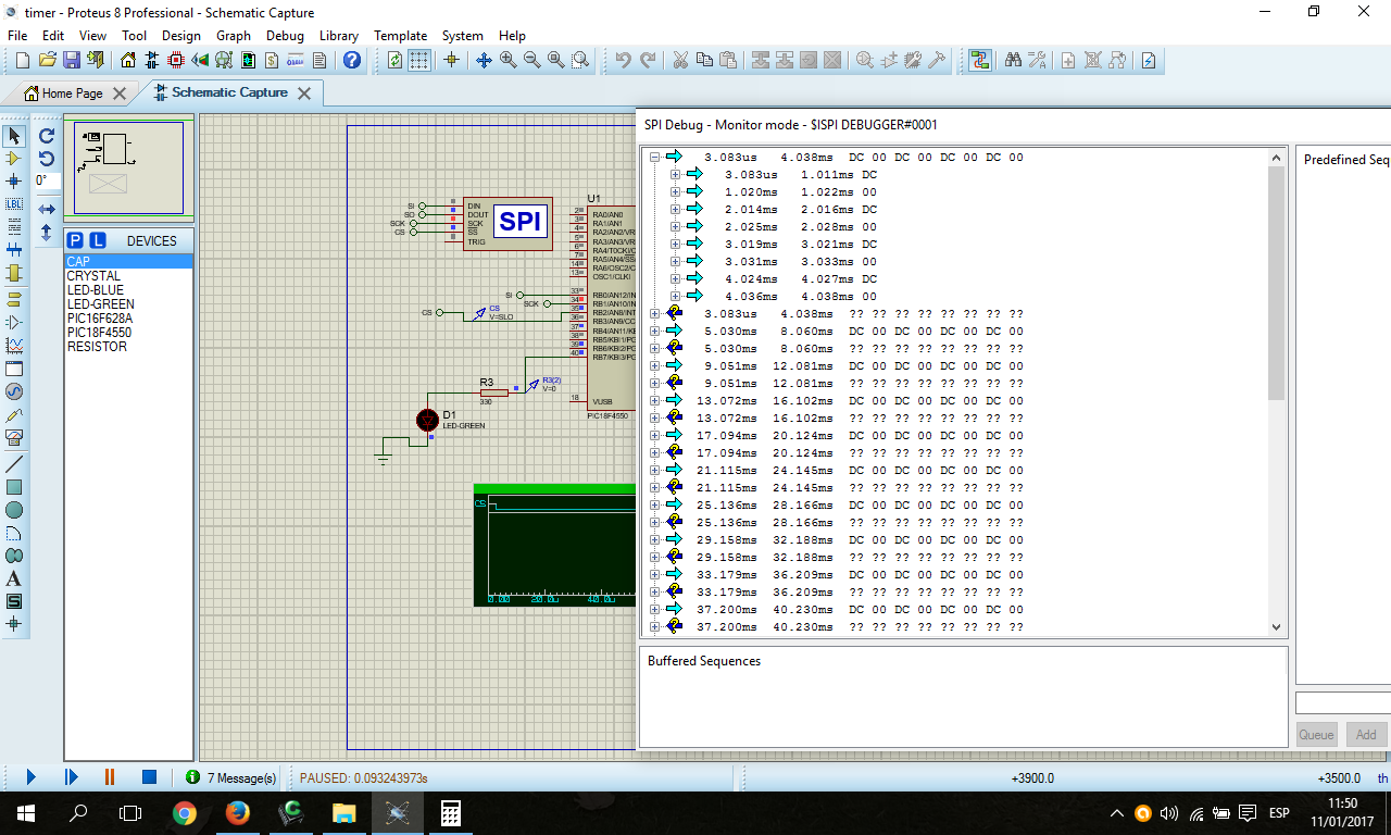

use este codigo con un timer de 1ms:
#include <18f4550.h>
#fuses HSPLL,NOWDT,NOPROTECT,NOLVP,NODEBUG,PLL5,CPUDIV1
#use delay(clock=48000000)
#use standard_io(B)
#define CS PIN_B2
int16 contador=0;
int8 estado=0;
int8 flujol,flujoh;
int16 flujo16bits=0;
#int_timer1
void timer1(){
      SET_TIMER1(62532);
        output_low(CS);
        spi_write(220);/* canal 3*/
       estado = 0;
#int_SSP
void  SSP() {
 switch(estado)
        case 0:
                spi_write(0);                           // escribo 0
                estado++;                               // Aumento de estado
                break;                                  // salgo
        case 1:
                flujoh = spi_read() & 0x7F;             // Tomo el primer valor
                spi_write(0);                           // Envio otro 0 para recibir lo demas
                break;                                  // Salgo
        case 2:
                flujol = spi_read();                    // Tomo el segundo valor
                output_high(CS);                         // Finalmente apago el CS
                flujo16bits = make16(flujoh,flujol);    // Creo la variable de 16 bits
                flujo16bits >>= 3;                      // Divido por 8
                break;                                  // Salgo
        default:
                break;                                  // En caso que estado no sea ninguno de los anteriores
void main(){
setup_timer_1(T1_INTERNAL |T1_DIV_By_4 );
SET_TIMER1(62532);
enable_interrupts(INT_TIMER1); // Habilitamos la interrupción que deseamos
enable_interrupts(GLOBAL); //Habilita int. general
set_tris_b(0x29);                                        /*configuro el puerto B para que el RB0,RB3 y RB5 como entrada*/
setup_spi(SPI_MASTER|SPI_H_TO_L|SPI_XMIT_L_TO_H|SPI_CLK_DIV_16);       /* SPI_CLK_DIV_16  SPI_XMIT_L_TO_H */
enable_interrupts(INT_SSP);
 /* output_low(CS);
  spi_write(0xbb);// canal 2
  flujoh=spi_read(0);
  flujol=spi_read(0);
  output_high(CS);*/
while(TRUE);

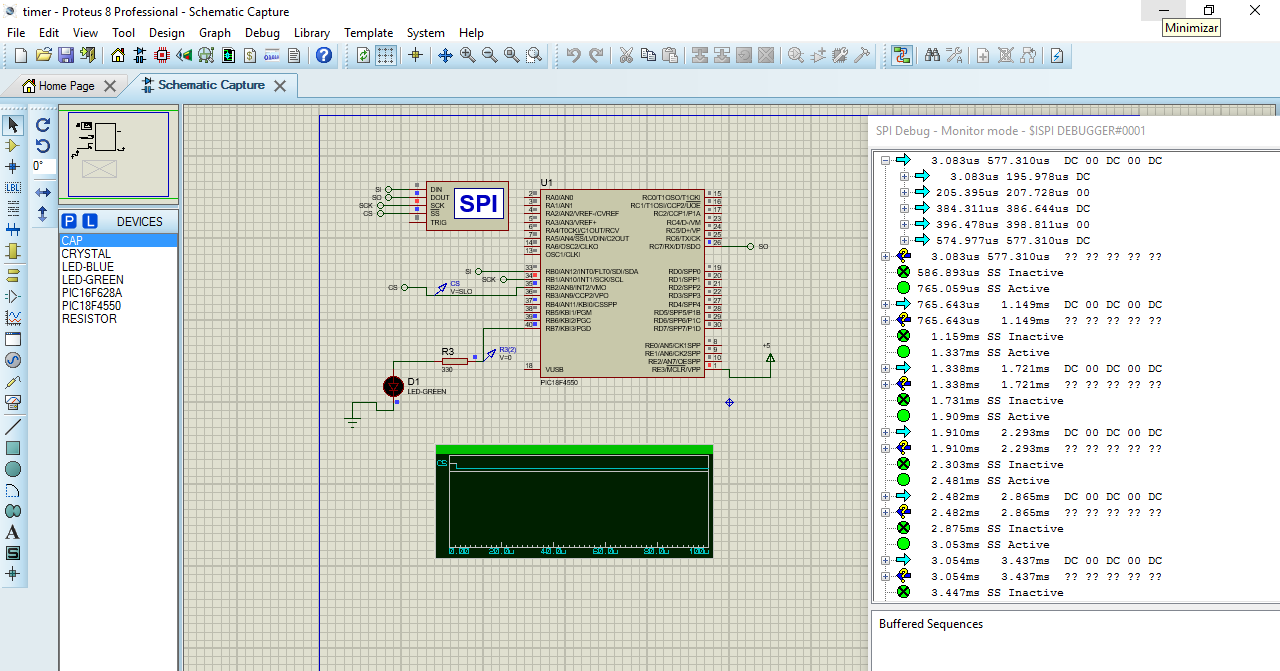

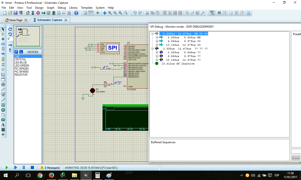

y obtuve esto en la simulacion (imagen timer1_1):
Y con esta parte del codigo para ver el tiempo del spi (imagen timer1_2):
output_low(CS);
  flujoh=spi_read(0);
  flujol=spi_read(0);
  output_high(CS);
Igual  queria ver los tiempo en la simulacion y despue implementarlo.
