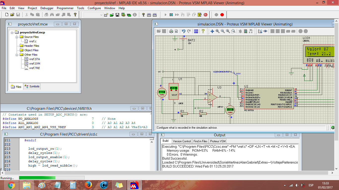

« Respuesta #3 en: 01 de Febrero de 2017, 16:40:38 »
Ya resolví mi enigma jaja ((:-))
La duda que tenía era si tenia que poner por software el voltaje de referencia o era con un divisor resistivo.
Ya lo simule y estuve revisando en el archivo .h como colocar el vref+
//Hasta ahora se que el voltaje de referencia en este pic
//debe de ser por hardware, colocando un voltaje de referencia
//de 2.5V como mínimo, no necesito amplificar la señal con un circuito externo
#include<16f819.h>
#device adc=10
#use delay(clock=4MHz)
#fuses intrc,nowdt,nomclr,noprotect
#define LCD_RS_PIN PIN_B0
#define LCD_RW_PIN PIN_B1
#define LCD_ENABLE_PIN PIN_B2
#include <lcd.c>
void Configurar()
   SETUP_OSCILLATOR(OSC_4MHz);
   setup_adc_ports(AN0_AN1_AN2_AN4_VSS_VREF);
   SETUP_ADC(ADC_CLOCK_DIV_8); //el tiempo de adquisición mínimo para este pic es de 1.6uS
   SET_ADC_CHANNEL(4);         //y el máximo es de 6.4us, por lo que debo de acercarme a lo mínimo
}                        //div/Fosc ==> (8/4MHz) = 2uS
void main()
   long v;
   float temp=0.0;
   Configurar();
   lcd_init();
   for(;; )
      v=read_adc(); //A 10bits el adc tiene una resolucion de 4.8mV a 5V
      temp=2.5/1023.0*v*100.0; //el lm35 10mV/ºC
      //Con un Vref de 2.5V la resolución a 10bits será 2.43mV
      lcd_gotoxy(1,1);
      printf(lcd_putc,"Valor: %Ld",v);
      printf(lcd_putc,"\r\nTemp: %2.1f",temp);
