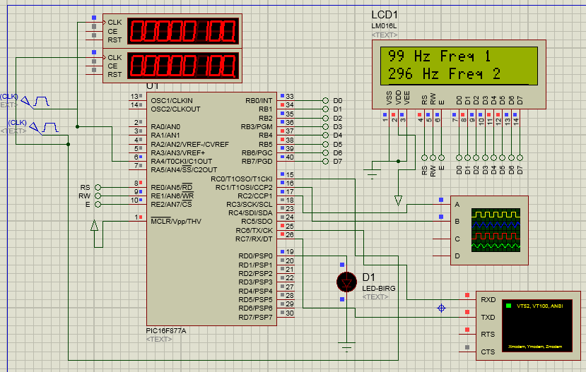

« Respuesta #15 en: 07 de Junio de 2017, 13:05:16 »
Bueno, les comento que ya he hecho pruebas con el carro funcional con el montaje y todo anda casi, casi bien, a excepción de que al introducir la misma frecuencia por los contadores T0CKI y T2CKI por decir 100Hz la lectura de T0CKI1  y su impresión muestra entre 98 y 103 Hz, nada mal, el problema es que T1CKI me muestra 3 veces la frecuencia cosa que no entiendo el porque, entonces, podría hacer una simple corrección matemática pero me gustaría saber el porqué sucede esto.
Gracias por su ayuda.
Re:Contador de pulsos y PWM
« Respuesta #16 en: 07 de Junio de 2017, 14:34:06 »
Podrias poner como quedo el codigo finalmente?
Desconectado JebusITO
  • Mensajes: 15
« Respuesta #17 en: 09 de Junio de 2017, 12:14:52 »
Hola de nuevo, ya estuve revisando el código y es porque tengo lo siguiente:
 setup_timer_1(T1_EXTERNAL|T1_DIV_BY_1);
aqui el timer 1 esta dividido por 1 es por eso que me toma una "frecuencia" más alta, como no se puede dividir por tres entonces al recibir el conteo con get_timer simplemente lo divido por 3 y obtengo la frecuencia real de los pulsos. Adjunto parte dle codigo ya que no esta terminado.
« Respuesta #18 en: 09 de Junio de 2017, 14:28:26 »
Ahh pero encontraste cual era el problema, enviaselo y que la PC sea quien lo divida
Respeto a VB no te podria ayudar. Seguramente espera que lo que le envies este en ASCII.
  • Mensajes: 15
« Respuesta #19 en: 09 de Junio de 2017, 19:36:58 »
hola de nuevo, implementando ya las correcciones mencionadas y una que otra mejora, tengo el siguiente problema que es como de electrónica como tal
si envío un PWM de 40 a ambos motores en teoria debería obtener una frecuencia similar en ambos pero no es asi, resulta que me muestra  lo siguiente:
70 Freq 1
182 Freq 2
bueno, dije depronto es porque falle en algun calculo pero al enviar 250 de PWM a ambos o al de la frequiencia 2 obtengo:
107 Freq 1
293 Freq 2
hasta ahi uno dice Funciona! pero si dejo el PWM del motor 2 al max y el de el motor 1 a 0 obtengo:
113 Freq 1
7 Freq 2  :shock: :shock: :shock: :shock:
Intente colocar una resistencia pull-up y pull down  :D pero  ninguno de los dos funcionó :(
parece que interfieren las frecuencias entre las entradas :( no se que pueda ser :(
Q
« Respuesta #20 en: 09 de Junio de 2017, 22:23:06 »
Puede ser un mal pulso que lo cuente doble pero no creo que ese sea el problema.
El que vos pongas el mismo PWM en ambos motores no significa que los motores vayan a la misma velocidad. La velocidad del motor va a depender de la carga que poseen estos.
Por eso mismo al comienzo te dije que seria "ideal" que proveas un PID para el motor y que se autoregule solo para que la velocidad (pulsos de entrada) sea igual en ambos. Y que tu PC solo envie el porcentaje de velocidad.
Vos me disjiste que eso lo iba a hacer la PC. Entonces Si la PC ve que los pulsos de entrada son altos entonces debera disminuir el PWM de ese motor para igualarlos, asi ambos poseen la misma velocidad.
Ahora si ambos estan a la misma velocidad y aun asi son distintos, algun problema hay.
