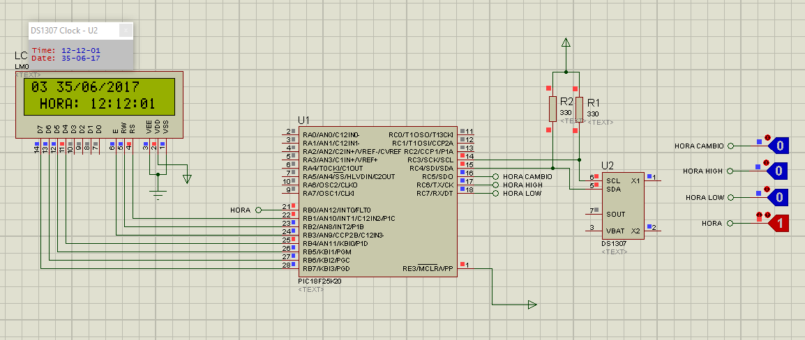

este es mi codigo
uso cuatro botones
1 para habilitar modificacion
2 para cambiar de dia a mes a año etc
3 para aumentar
4 para disminuir
me gustan muchos los if jejejeje igualmente le puede añadir la condicion de limite como hiciste, por ejemplo si es minuto 59 vuelva a 0 (cero)
el se actualiza automaticamente despues cada cambio al terminar de hacer tus cambios apagas el primer boton y se desabitara el cambio

  104.                  }
  105.
  106.                  if(contador==4){               //cambia hora
  107.                  if(input(HIGH)==1)
  108.                    hrs++;
  109.                  if(input(LOW)==1)
  110.                    hrs--;
  111.                  ds1307_set_date_time(day,month,yr,dow,hrs,min,sec);
  112.                  }
  113.
  114.                  if(contador==5){                //cambia minutos
  115.                  if(input(HIGH)==1)
  116.                    min++;
  117.                  if(input(LOW)==1)
  118.                    min--;
  119.                  ds1307_set_date_time(day,month,yr,dow,hrs,min,sec);
  120.                  }
  121.
  122.                  if(contador==6){                 //cambia segundos
  123.                  if(input(HIGH)==1)
  124.                    sec++;
  125.                  if(input(LOW)==1)
  126.                    sec--;
  127.                  ds1307_set_date_time(day,month,yr,dow,hrs,min,sec);
  128.                  }
  129.      }
  130.    }
  131.  }
