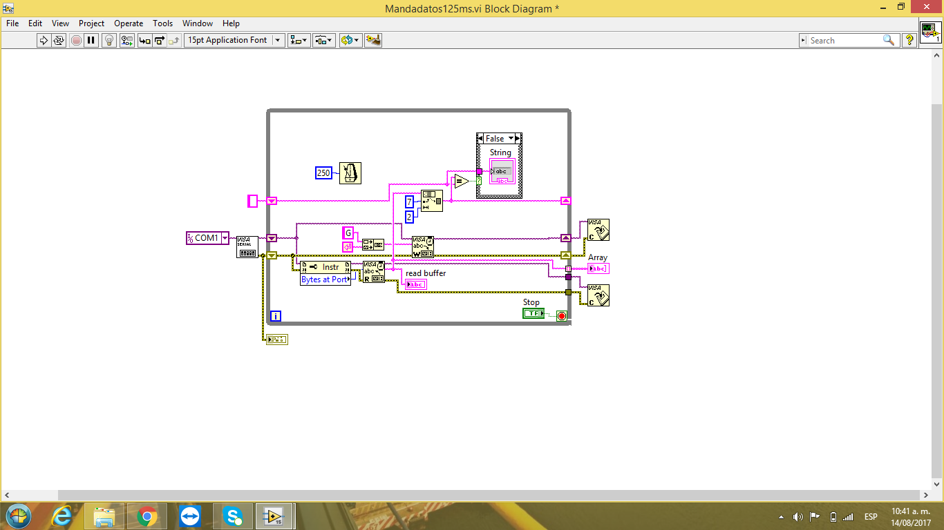

Estoy realizando un contador con un microcontrolador 18F25K50 el cual se activa al enviar un pulso a la entrada C0; este programa también realiza un envío de trama vía RS232 a un ordenador en el cual lo comunico a un programa de LABVIEW, este programa manda un caracter tipo string "G" cada 250ms y el microncontrolador una vez que recibe mediante el comando GETC() ese carácter envía una trama que contiene fecha y hora obtenida del ds1307 y el contador; el aumento del contador se realiza cada segundo.
El problema que se tiene es que el contador se retrasa cada que envía un trama incompleta y eso hace que el contador se retrase segundos; tengo duda si es mi programa de labview o si es el código en mi microcontrolador.
Saludos colegas.
