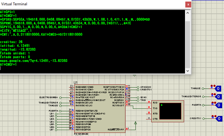

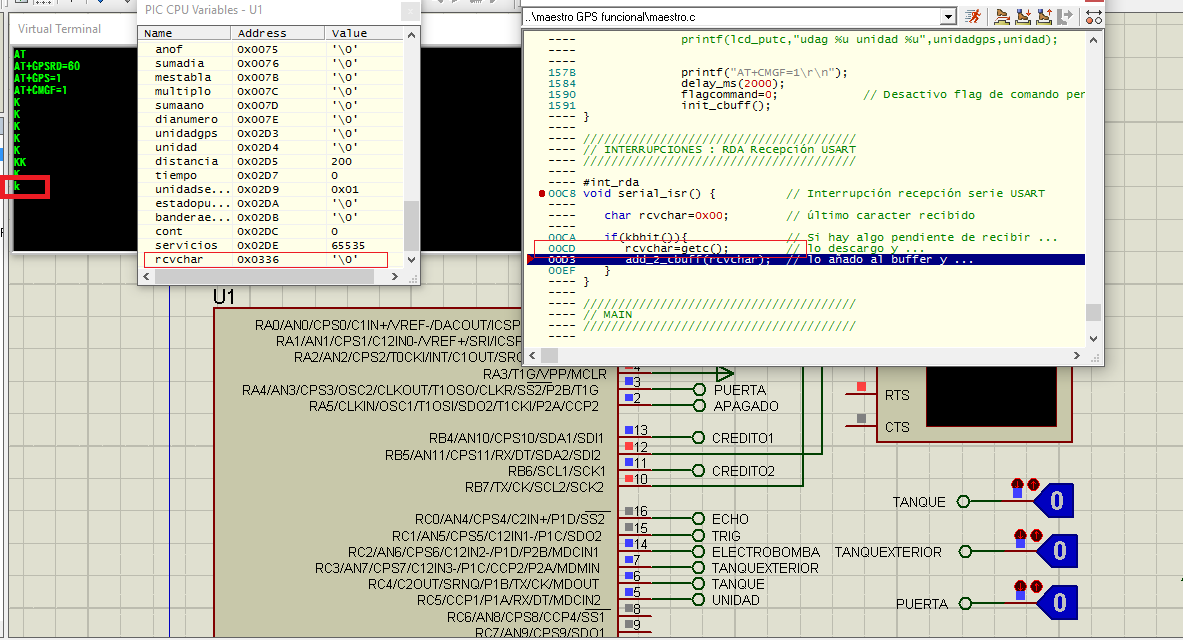

hola a todos buenas noches
necesito algo de ayuda.
continuo con el proyecto que mencione en este post
http://www.todopic.com.ar/foros/index.php?topic=47783.0
el codigo esta funcional, lo estaba trabajando en el 18f25k20 pero lo necesito pasar al 16f1829 y me pasa que el getc no me funciona, afirmo eso porque en proteus haciendo el paso a paso me di cuenta de ese problema solo con el 16f1829.
necesito porfavor me colaboren si hay algun error o algo que no he notado

en la siguiente imagen se puede apreciar que envio un caracter por serial "k" y el pic activa la interrupcion pero cuando pasa el getc no me guarda ese valor "k" en la variable rcvchar
muchas gracias espero un me ayuden

Fijate si se activa algun bit de error de la UART.

Si podes ver los registros del PIC en el proteus serian los bits 1 y 2 ( OERR y FERR ) del registro RCSTA.
Sino agrega codigo para que active alguna salida al encontrar este error. Como para indicar si es algo de eso.
Desconectado juandavidcy

no logro ver el registro RCSTA en proteus
pero no te comprendo lo de encontrar el error con codigo amigo.
Lo que hace luego de pasar por la variable en donde quiero que guarde lo que recibio(que no lo hace), es guardar ese valor en el buffer, pero como no recibio nada, pues guarda un espacio en blanco y me cuenta un caracater de la cadena.
Aun no se porque se presenta el problema.

Esos 2 bits indican errores en la recepcion del caracter, en el caso de OERR evita que recibas los siguientes caracteres, por lo cual estarias trabado siempre recibiendo el mismo caracter. No deberia ocurrir en una simulacion imagino.
Tambien si es posible ver si es siempre a un mismo valor de cbuff que ocurre u otro distinto.

intentare mirar ese registro OERR pero no tengo idea como jejeej
modifique esta linea en el codigo del pic que si me funciona en el 18f25k20, pero pues igual el codigo sigue funcionando
  1. for(i=0;i<lenbuff&&c!=0x00;i++){
(32.65 kB, 718x435 - visto 410 veces)
y lo de borrar el array, lo hago casi en todas las funciones jejeje, no solo en la tarea corrertiempo(), precisamente para mantener el array vacio.
« Última modificación: 14 de Agosto de 2017, 13:50:19 por juandavidcy »
