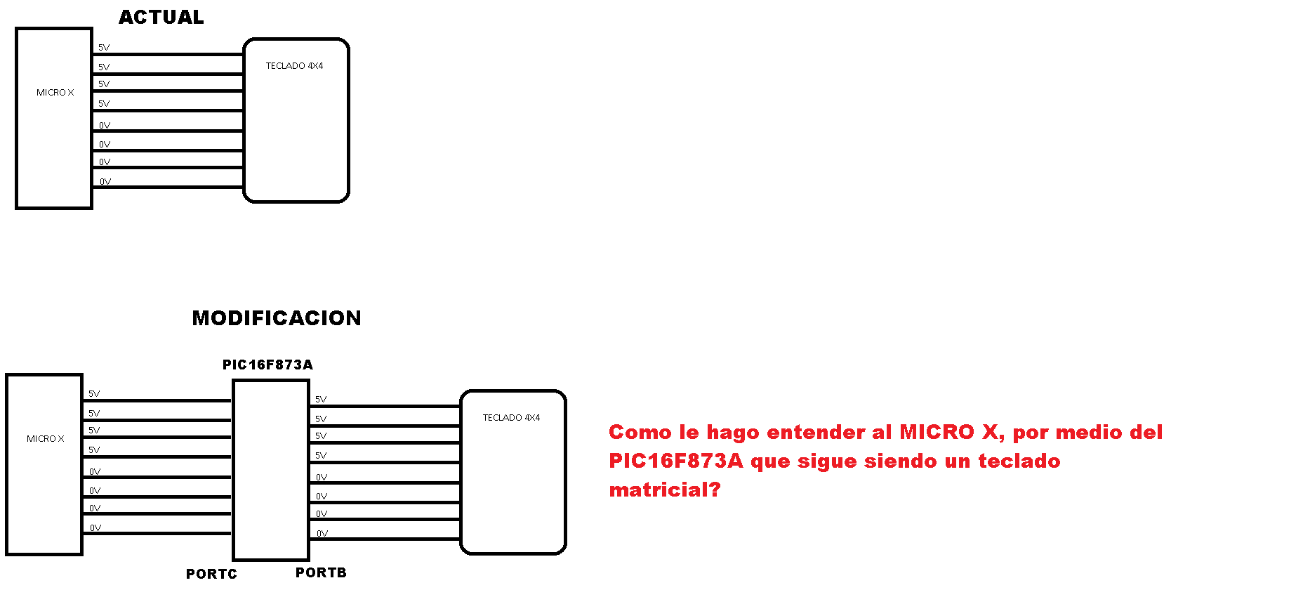

Buenas noches, agradezco mucho su colaboración para poderme guiar en este tema:
Actualmente se tiene un teclado matricial conectado a un puerto de un Microcontrolador X. No se tiene información de este microcontrolador, solo se han realizado medidas en el puerto en el que esta conectado este teclado, indicando que tiene cuatro puertos en 5V y cuatro puertos en 0V. Es lo único que sabemos.
Lo que se requiere es instalar una tarjeta con un PIC entre el teclado matricial y el Microcontrolador X, con la finalidad de modificar las funcionalidades del sistema actual.
He realizado varias pruebas:
Instalada la tarjeta, recibiendo el teclado matricial y conectando el PIC16f873A (puerto C) al puerto donde estaba el teclado en el Microcontrolador X, Entiendo que el teclado matricial realiza un corto circuito entre Fila-Columna y esto hace que un voltaje de entrada (5V (RB4-RB7)) cambie a (0V) y luego se realizan operaciones de de bits para conocer la fila/columna.
Como hago para simular este teclado y me entienda el micro X?
disculpen si no me hago entender :(
adjunto imagen.

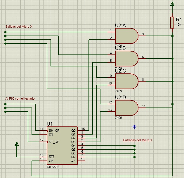

Otra forma de evitar esto, es tratar de crear un sistema por hardware que realize esto. Hasta ahora lo mas simple que se me ocurrio es utilizar un micro con 4 ANDs o NANDs ( 2 entradas ) el cual las 4 salidas del Micro X vayan a este. Y un registro de desplazamiento con tri-state. El cual tendrias que 4 salidas son para las ANDs y 4 salidas para el micro X. De esta forma nosotros damos que salida del Micro X al activarse va a hacer que el registro de desplazamiento deje de estar en tri-state. Lo bueno de esto es que tenes todo el tiempo del mundo para llenar el registro de desplazamiento. Luego activas el latch y listo. tendrias al menos 3 pines hacia el registro de desplazamiento, 2 del SPI + 1 de latch.
Entonces vos con tu PIC manejas el registro de desplazamiento nomas. Suponete que el primer nibble sean las ANDs y manejen fila 4, fila 3, fila 2 y fila 1 respectivamente. Y el otro nibble sean columna 4, columna 3, columna 2 y columna 1 respectivamente. Utilizando el diagrama del teclado que te pase. Si por ejemplo quisiera activar el boton 8. Pondria en el registro de desplazamiento:
0100 (Solo la fila 3 me puede activar el Output Enable del registro de desplazamiento ) + 0010 ( Columna 2 que seria la del 8 ) = 01000010
Y ahora todo el "delay" que pueda ocurrir esta dado por la velocidad de las AND/NANDs y del registro de desplazamiento en salir del tri-state
PD: Algunas consideraciones extras hay que tomar con las salidas de las AND (74xx00/74xx08), ejemplo poner un diodo. O tal ves ( no hice la logica ) pero podrias llegar a usar una NAND con open-collector asi pones solo resistencias (74xx03/74xx09 )
PD2: La solucion que se me ocurrio y di es para un uso de un PIC. Podrias utilizar un CPLD, o algun micro que te provea una interfaz configurable para generar una tabla de verdad por ejemplo.

No entiendo lo ultimo que dijiste sobre el sistema hardware con micros y compuertas. Es posible y espero que no sea mucha.molestia.tengas un diagrama para ilustrarme.

« Respuesta #3 en: 27 de Agosto de 2017, 18:20:59 »
Asi:
(137.43 kB, 630x611 - visto 1268 veces)
Si usas NAND o AND depende de que use el micro X cuando "activa" una salida.
Y lo que use son AND/NAND con open-colector, en este caso, si usas comunes, tendrias que poner diodos en la salida.
Lo manejas con SPI
Pero primero deberias ver con que niveles lee el teclado antes de poder hacer esto.
Y si por las dudas queres armarlo, te digo que seguramente no funcione asi como esta o termines quemando algo, primero medi correctamente y luego armas el circuito acorde a lo que tenes.
El grafico es lo mismo que explique antes. Con el PIC que posee el teclado usas el SPI y le envias el valor que deberia tener ( fila y columna ) como ya lo explique. Luego envias un pulso al latch y lo que resta es esperar un poco y poner todo a 0 o 1 dependiendo de que valor deeb tener la entrada o la salida.
Lo demas se encarga el circuito.

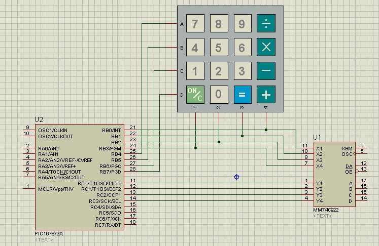

Algo que se me ocurre es que puedes conectar las columnas del teclado y del 74C92 a la parte baja del puerto B del PIC y así tendrías una sincronía del barrido. Es decir las terminales X1 a la X4 irian conectadas a los puertos RB0 al RB3 respectivamente y luego a las columnas del teclado.
Luego, los renglones del teclado iría conectados a la parte alta del puerto B, es decir F1-F4 hacia el RB4-RB7 respectivamente. Configuras el puerto B como entrada y habilitas los pull-ups internos y nomas realizas la lectura del puerto B en su totalidad y dependiendo de la combinación será la correspondiente tecla presionada. Una vez que tienes esto, puedes usar la parte baja del puerto C, esto es del puerto RC0 al puerto RC3 y conectarlo a los pines de los renglones el 74C922. Esto es RC0-RC3 a Y1-Y4 respectiuvamente.
Ahora bien configuras el puerto C como entrada, esto permitirá que si no hay tecla presionada hay una lata impedancia en el puerto C y por lo tanto el 74C922 ve "1" en las terminales Y1-Y4. Cuando se presione una tecla lees la combinación el puerto RB, pero solamente tomas la parte alta que es la correspondiente a los renglones del teclado y luego esta la transfieres a la parte baja del TRISC, permitiendo que cuando un renglon esté en cero configurará el Y como salida. Luego el mismo valor de la parte alta del puerto B lo transfieres a la parte baja del puerto C y eso dejara la salida Y correspondiente en "0". De esta manera tienes sincronizado el barrido del teclado con el 74C922 y el PIC. Esto te permitira realizas modificaciones de modo que puedas desactivar el teclado hacia el 74C922 y volverlo activar mediante un password, entre otras.
Espero esto te sirva. No puedo poner un esquemático porque estoy en el trabajo. Pero en cuanto llegue a casa puedo ponerlo si es necesario.
Ahora que se sabe que se trata de un 74C922 tenes razon, es la mejor solucion.
Antes se suponia que era un PIC, por lo que uno deberia correr contra el otro PIC. Pero viendo que los tiempos del 74c922 son de en le peor de los casos 0.7*R*C donde R = 10K  y seguramente C debe ser de .1uF tendriamos 700us para hacer las cosas. Y un pic a 4Mhz sobra.
Asi que simple y corriente, tiene razon elreypic2, mejor hacerlo directamente con el PIC.

El esquema que propongo sería algoi así:
(91.93 kB, 747x486 - visto 1705 veces)
