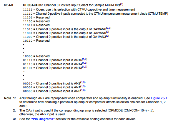

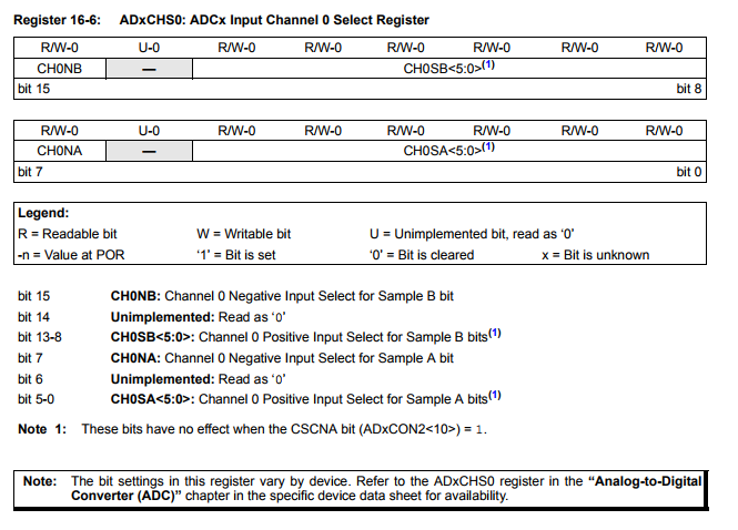

Dados los consejos, lei nuevamente el manual ADC. Lo del tiempo creo que lo entiendo un poco ya que el mismo manual me dice, que solo deje TDA en 0 cuando es lectura simultanea para poder hacerlo más rápido. Ahora no me queda del todo claro lo del AD1CHS0, lo tenia igual a= 0x0005. Y para que funcione me indica que es 0x0000... Mi lógica indica que esto funciona asi debido a los registros y pines del puerto A, como el pin correspondiente al ADC0 esta en RA0. Por eso le coloco este 0? Digo mi lógica dice que es por esa razon, ya que el ejemplo del manual indica tener el ADC0 en RB5....
Cuando volvi a ver la información del manual entiendo lo siguiente:
(82.33 kB, 665x478 - visto 554 veces)
 :D
Bueno continuo la respuesta, ahora mismo que queria subir la información abri el datasheet sobre el mismo registro:
(61.8 kB, 588x426 - visto 581 veces)
Y queda todo claro. Tienes razón sobre la documentación, tienes que abrir muchos archivos. No me quedaba del todo claro porque había tanta información y creo que ahora solo necesito revisar todos los documentos ejemplo y luego el data sheet para saber que sucede.
Nuevamente gracias Killer por tus sabios consejos, bien. Me dispondré a probar ahora con el DMA pero, antes creo que voy a realizar algún código con SPI para poder ver la diferencia, o que será mejor probar un PWM? Quisiera saber que tan poderoso es el DMA y a la vez que tan latoso, pero necesito algo donde pueda ver datos procesados por el DSP vs el DMA por eso quisiera mostrarlos en alguna pantalla. Como son dispositivos completamente nuevos me gustaría que me dieran alguna sugerencia para practicar más y que si pueda hacerla. Voy directo a la pantalla? o exploro poco a poco los módulos?

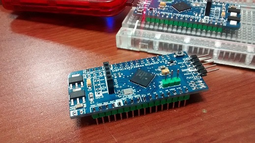

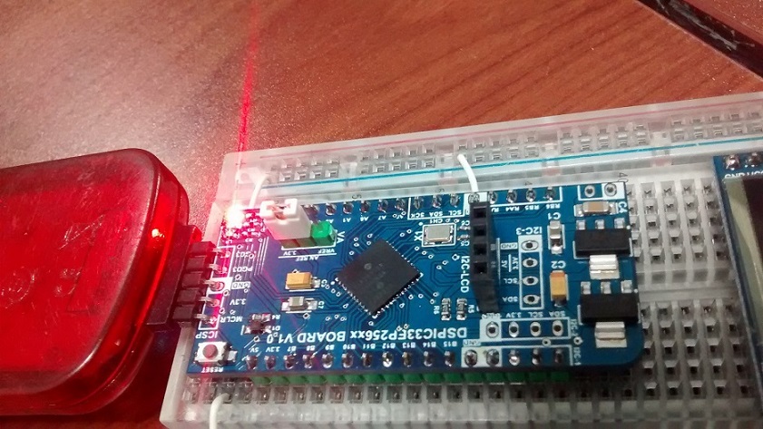

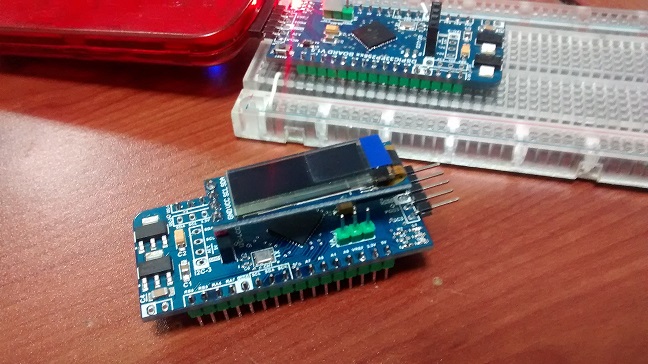

Colegas del foro, seguiré alimentando este tema. Lo último que estuve estudiando fue el DMA, que pensaba utilizarlo en ADCs pero siguiendo el conejo de KillerJC no vale la pena en ese modulo es mejor en una comunicación, asi que me dispuse a diseñar y montar una tarjeta con DSP que tenia a la mano, DSPIC33EP256MC504 en QFN. Ya que cuento con varios de ellos quise comenzar a conocerlos de una manera mas profunda y bueno el resultado es este:
(171.81 kB, 841x473 - visto 570 veces)
Recien recibi las tarjetas solde los componentes y fue buena la primera prueba ya que los leds prendieron  :-/ meti unos 0402 que casi no veia.
(90.2 kB, 519x292 - visto 531 veces)
Como veran le deje los pines compatibles para una OLED de I2C. Estare testeando más codigos para ver que tal funcionan.
Espero sus observaciones colegas.
(116.05 kB, 648x364 - visto 563 veces)
PD: KillerJC en un post anterior me dijo que estaba dificil poder montar un entrenador completo ya que a veces faltaban cosas o sobraban, en mi caso solo fue el gusto.
