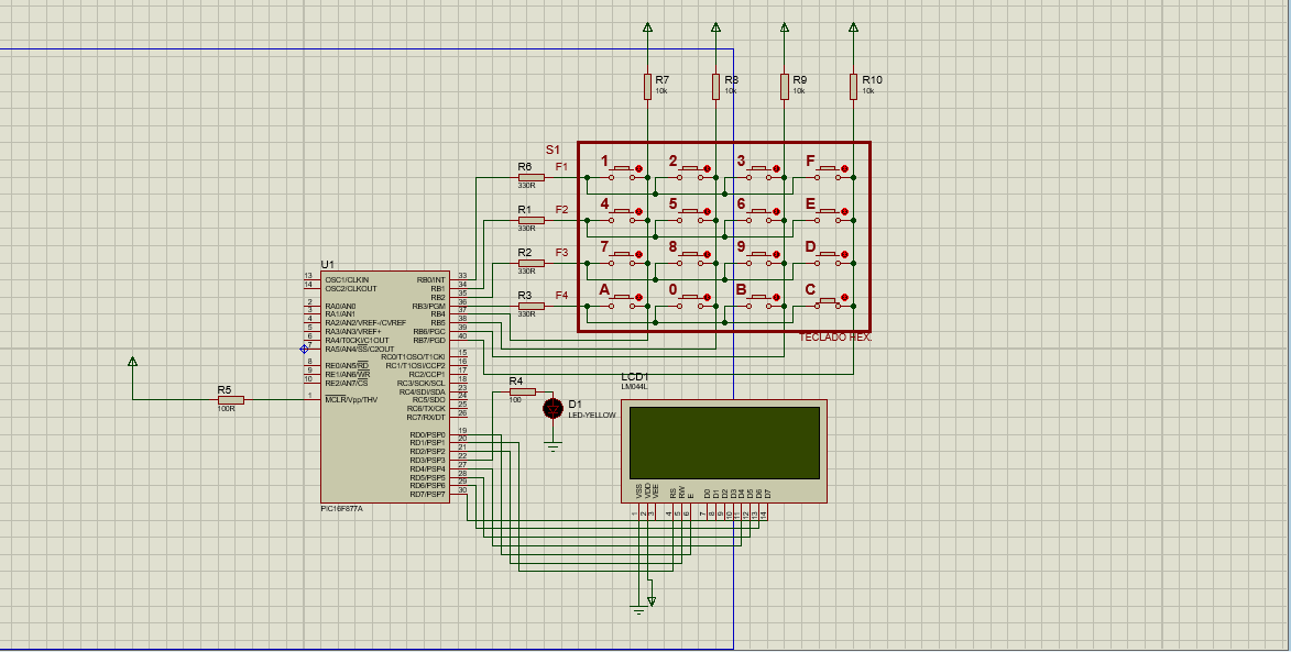

Hola compañeros programador, y una bonita tarde, en este dia vengo a ustedes en busca de su ayuda o consejo, estoy empezando a utilizar la plataforma pic c compiler, para realizar trabajos con programadores pic, ya que soy nuevo y dispongo de conocimientos muy básicos, es normal que en mi existan dudas con respecto a algunos conocimientos de programacion, me gustaria que si ustedes lo desean por favor me den una sugerencia sobre como corregir mi error, en este momento estoy programando un sistema de riego, con un temporizador digital(cuenta regresiva) con una pantalla lcd  se le muestra al usuario las 4 opciones diferentes para realizar el tiempo, mi problema recae en el momento de realizar la lectura de los datos tomados del teclado matricial, esta parte sucede a partir del condicional case, ya que se me despliega todo lo programado con anterioridad en la simulación, pero al momento de introducir un valor este no responde, si alguien es tan amble para poder ayudarme se lo agradeceria mucho.

Re:Configuración de un Sistema de riego con temporizador digital (TECLADO MATRICIAL
« Respuesta #1 en: 19 de Noviembre de 2017, 09:24:06 »
No vas a tener demasiada precision con delays, pero funciona por igual si no lo necesitas.
Tu problema son:
- El case 2,3, son numeros, mientras que el 1 es un caracter ASCII '1', sino me equivoco kbd devuelve en ASCII, asi que deberias tener:
  1. case '2':
  2. case '3':
- Agregar un "default" dentro del switch..case para cuando el boton no coincide con ninguno de los seleccionados..
  1. default:
- El mayor problema de ese código, es que una ves iniciado el programa no se puede parar, ya que las demoras lo van a tener ocupado siempre. Pero si esto no es una molestia entonces va a funcionar igual. Si queres tener una opcion de parar, te sugiero que utilizes interrupciones, lo mejor es con el CCP en modo compare + Timer1, complicado de configurar al comienzo pero luego en el programa se vuelve mas simple.
-    kbd_init() y port_b_pullups(true) esta dentro de un while, deberias ponerlo arriba en la inicializacion ( fuera del while - junto al lcd_init)

Hola amigo, ya he realizado los cambios pertinentes, pero todavía no me acepta el valor del teclado. o mas bien no sale del menu ;C
« Respuesta #4 en: 19 de Noviembre de 2017, 14:55:59 »
Pone el ultimo codigo como quedo
Es decir... ¿del menu que indica los valores a presionar , si presionas no ocurre nada?.. ¿O es que una ves presionado luego no te hace mas caso y no vuelve al menu principal ?

hola amigo, disculpa ya vi mis errores y he modificado el código de manera pertinente solo que ahora me gustaría agregarle unos cambios por ejemplo cuando inicializo el contador me gustaría que al presionar una tecla en el teclado matricial esta se reiniciará o saliera del bucle, bueno ademas de ello tengo problemas con la parte de el sensor ultrasónico que es algo que todavía no logro configurar bien, esque no se como simularlo en proteus, quiero decir descargue las bibliotecas virtuales y todo pero en la parte comentada de mi codigo todavia no me muestra nada. mira te enseño, solo comente la parte del sensor porque si no la comentaba mi programa no seguía.
« Respuesta #6 en: 22 de Noviembre de 2017, 08:47:52 »
Creo que tenes un error de concepto de como funciona una interrupcion, una interrupcion ocurre cuando debe ocurrir, al momento de ocurrir el micro deja lo que estaba haciendo y ejecuta la rutina de interrupcion, termina esa rutina y vuelve a donde dejo.
Otra de las cosas, deberias tener unicamente 1 solo while(true) por el momento, limitate a esto ya que veo que usas demasiados.
Se que voy a sonar molesto con lo que te voy a pedir. Pero es para mejor y de alli vamos a trabajar, create un programa donde configuras algun Timer (tal ves el TMR1 con el CCP en modo compare) para que genere una interrupcion cada 100ms o 500ms o 1000ms. Mientras mas grande mejor. De alli en adelante vamos a trabajar.
- Es decir, vas a tener que configurar el Timer para tener su Preescaler correcto y ponerlo a 0.
- Vas a tener que configurar el CCP como CCP_COMPARE_RESET_TIMER y con la funcion set_pwm1_duty darle la "frecuencia", es decir el valor que va a reiniciar el TMR1, cuando ambos sean iguales.
- Activar la interrupcion del CCP1
- Por ultimo usar el #INT_CCP1 y creas tu funcion del CCP, que la unica instruccion por ahora que vas a tener es la de un output_toggle de algun PIN, para corroborrar que la frecuencia es la correcta.
Entonces... Para configurar los tiempos necesitas: Elegir bien el preescaler del TMR1 y cargar el valor correcto en set_pwm1_duty (el nombre es de PWM, pero carga los registros del CCP en modo comparador, se usan los mismos)
Y listo, ese es tu programa que te pido. Luego le vamos a agregar:
- Habilitacion para que cuente.
- Que decremente el tiempo alli.
- Y comenzar a modificar el menu, para que responda, ya que ahora no vamos a tener todos esos delays que teniamos antes.
