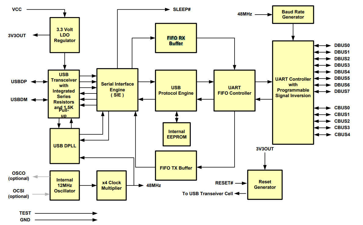

es posible enviar 800 bytes como una sola trama por el puerto serie?, estoy haciendo uso de un ft232 para poder enviar estos datos de la pc al microcontrolador, y estaba dudando por la capacidad de este chip
gracias

por lo que veo es que el ft232 tiene un buffer FIFO rx(128 bytes) y Buffer FIFO tx(256 bytes), segun los datos del datasheet del ft232, supongo que la ser un transceiver no almacena los bytes sino que inmediatamente lo reenvia
