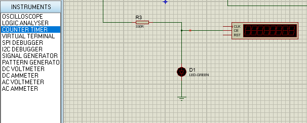

Como dato extra agrego que proteus tenes un contador de tiempo que esta en micro segundos, para que te ayude a hacer retardos, o conocer el tiempo de retardo, y como esta conectado en la imagen de abajo, se acciona cuando hay un pulso alto. Saludos...
