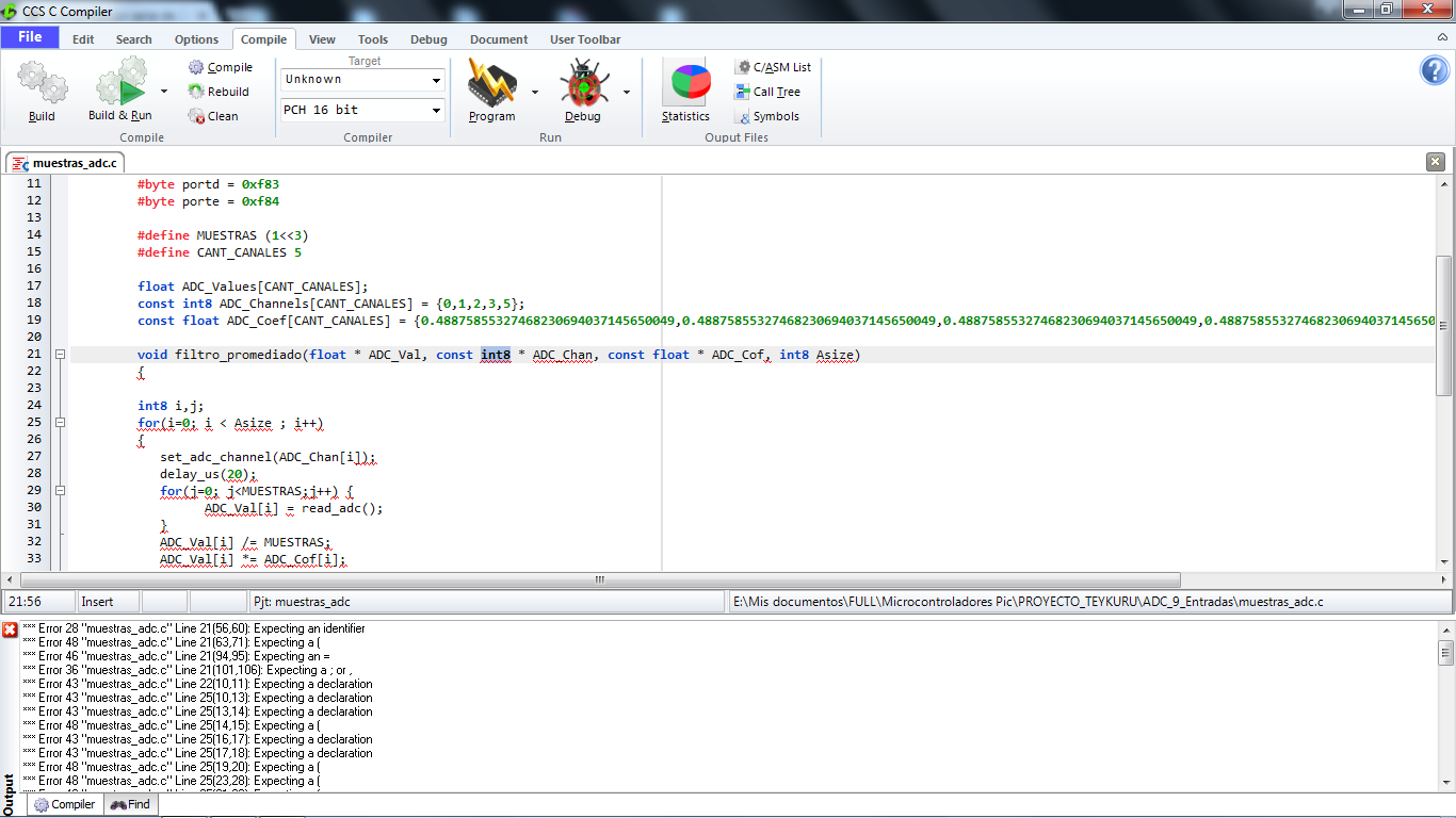

Killer JC.  No encontré como hacer la función void dentro del while para que me compile correctamente el code que pusiste de ejemplo:
#define MUESTRAS (1 << 3)
#define CANT_CANALES 5
float ADC_Values[CANT_CANALES];
const int8 ADC_Channels[CANT_CANALES] = {0,1,2,3,5};
const float ADC_Coef[CANT_CANALES] = {0.48875855327468230694037145650049,0.48875855327468230694037145650049,0.48875855327468230694037145650049,0.48875855327468230694037145650049,0.06109481915933528836754643206256};
void filtro_promediado(float * ADC_Val, const int8 * ADC_Chan, const float * ADC_Cof, int8 Asize)
      int8 i,j;
      for(i=0; i < Asize ; i++)
            set_adc_channel(ADC_Chan);
            delay_us(20);
            for(j=0; j<MUESTRAS;j++) {
                  ADC_Val = read_adc();
            ADC_Val /= MUESTRAS;
            ADC_Val *= ADC_Cof;
Esto me marca error const int8 * ADC_Chan, Asize y que significa #define MUESTRAS (1<< 3)
Anexo el code en c.

Aunque disminuyas el tiempo de adquisicion a 1 TAD para el caso del RC, tendrias un maximo de 70Ks/s ( suponiendo que puedas disminuirlo )
Esto es lo que puedo asegurar con el datasheet.
La otra es unicamente tomar 8 bits, usar el FOSC para que el TAD sea menor de lo que especifica el datasheet, supongamos 0.5us, y ver si los resultados son conformes, discriminando los ultumos 2 bits de menos peso. Ya aca entramos en un terreno donde las especificaciones del datasheet no se cumplen, por no utilizarlo correctamente.
