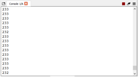

Desconectado Caracola
  • Mensajes: 6
Re:interfaz FTDI y python
« Respuesta #7 en: 11 de Agosto de 2020, 10:31:45 »
 :-/ :-/ :-/ :-/ :-/ :-/ SOLUCIONADO!
