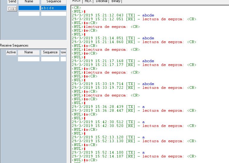

Hola buen día a todos! tengo un problema no me estaría funcionando mi programa: les adjunto el código, básicamente hice unas leves modificaciones al tutorial de suky nada más. Hice la prueba con el docklight y recibo como ruido solamente y ahora pareciera que estoy recibiendo algo pero no todo lo que transmití. Si alguien pudiera darme una mano como para orientarme un poco me ayudaría bastante.
Desde ya gracias. Les adjunto foto de lo que recibo en docklight.
