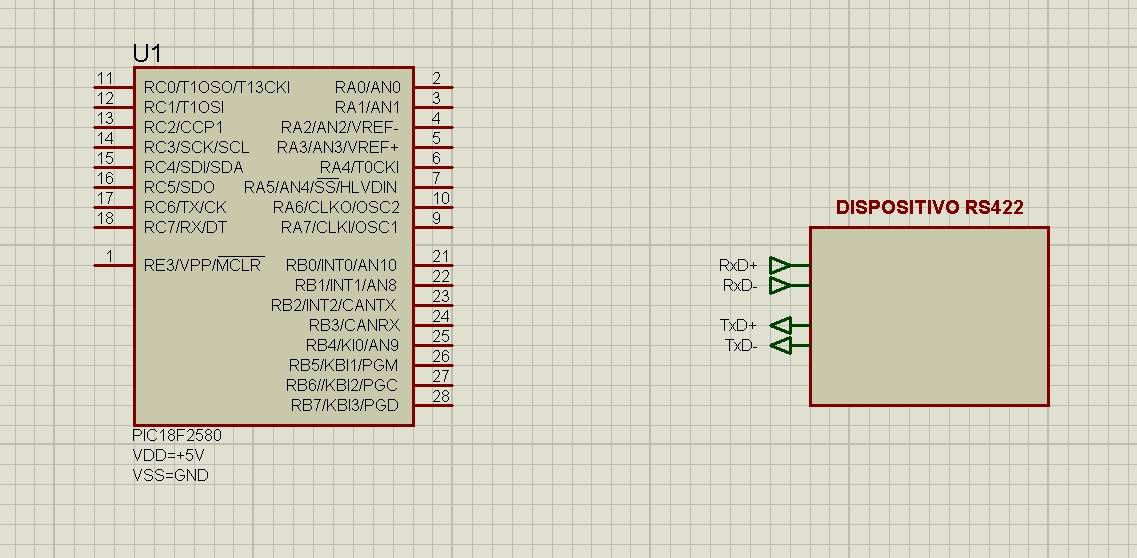

No acabo de entender a qué te refieres con los niveles de tensión, posiblemente haya planteado mal el problema.
Como estoy en fase de diseño te adjunto un miniesquema de la disposición, si hay que añadir algo de hardware me vendría muy bien que me explicaras cómo conectar los dos componentes. Los niveles de tensión que he medido en la línea TXD+ son de 0 y 5V, en la línea TXD- son idénticos pero al revés. Cuando leo la línea TXD+ directamente al PIC consigo leer los datos pero no he conseguido mandarle datos a las líneas RXD.
Saludos y gracias de nuevo.

Ahora te entiendo mejor con el grafico.
Hacerlo por software me parece una locura, ya que perdes todas las ventajas del modulo hardware.
Deberias si o si crear un circuito que te invierta la señal.
No se los requerimientos de tiempos, es decir el tiempo entre que ocurre un cambio y otro es valido... Pero si no se requiere mucho, podes usar un transistor para obtener una señal negada ( en emisor comun con una resistencia en el colector ). O un comparador.
https://www.electronics-tutorial.net/analog-integrated-circuits/op-amp-comparators/inverting-comparator/
La salida del PIC es por si 1 de las salidas, y la otra es la negada. Teniendo ya las 2 señales podes ingresar a tu modulo. Siempre y cuando sea ese nomas.
La otra que se me ocurre, teniendo en cuenta las especificaciones del RS-422 es que :
Se considera un 1 si VRx – VRx <= –0.3 V
y 0 si VRx – VRx >= +0.3 V
Entonces si ponemos un divisor resistivo que te de 2.5V sobre RxD- por ejemplo, con solo actuar sobre RxD+ podria funcionar correctamente, ya que las condiciones se cumpliria. Si la señal se encuentra "negada" el divisor deberia estar en RxD- .
Es otra opcion que se me ocurre. No probe ninguno, pero es para probar :P
