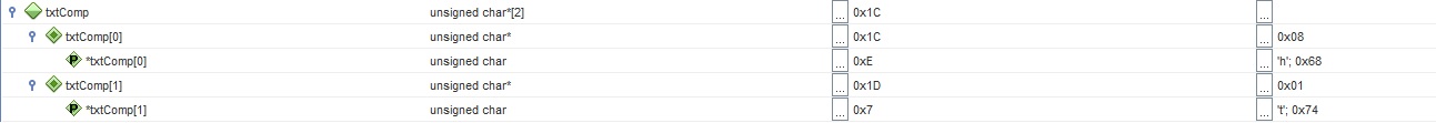

Bueno voy a ser claro... estoy usando XC8 para crear un algoritmo para una persona aca en el foro, para "ayudarlo/a", como era muy simple decidi hacerlo. Peeeeroo ocurrio el problema y no le encuentro la solucion o el motivo....
Debido a que para probar otro codigo seleccione un PIC16 y uso el simulador para jugar un rato... el codigo en cuestion es este:

El codigo es para una recepcion de UART, supongo nomas que los nombres de los comandos van a comenzar con todas letras distintas para facilitarme la vida. Creo una estructura para mantener todo lo referente a la recepcion ahi dentro.
El codigo deberia verificar la primer letra de una lista de strings. Si hay coincidencia, me copia el puntero a esa string para seguir comparando. Guarda el indice para saber que flag se activo. Y utilizo el indice para saber si recien comienzo o no.
El problema esta ahi... en copiar el puntero... Y me explico mejor con una imagen
(29.8 kB, 1293x111 - visto 463 veces)
Si observan en la imagen. Dice que txtComp[0] con direccion en 0x1C y contenido 0x08. El cual 0x08 deberia ser el puntero a la letra 'h' PERO NO ES ASI, si observan el valor del puntero *txtComp[0] al cual puedo acceder es la direccion 0x0E !
Por ende cuando asigno mi valor a mi nuevo puntero obtengo 0x08 lo cual esta MAL.

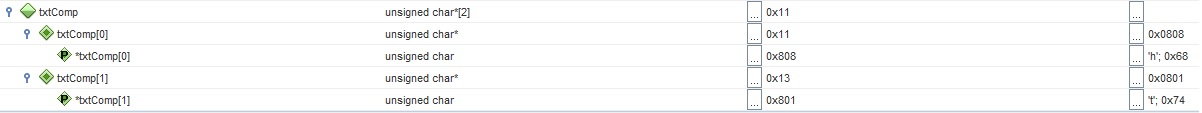

Parece un bug del compilador... No se como fabricara las direcciones, en un PIC18 funciona correctamente:
(30.84 kB, 1202x113 - visto 453 veces)
No tengo una version actualizada del XC (v1.43 actual v2.05), espero que en versiones posteriores, se arregle lo comentado... Voy a tratar de actualizarlo y ver si funciona.

Acabo de actualizar el compilador. El codigo no funciona para los PIC16 que no pueden acceder a la flash por el FSR como el 16F84A, probe con alguno mas nuevo como el 16F1619 y funciona correctamente, Aunque el IDE te dice que no se puede acceder ya que la direccion que carga es de 0x8801 y la direccion en flash de 0x801, pero funciona.

El 0x08 que muestra es en realidad el indice de la tabla. No la direccion. El compilador genera correctamente el codigo llamando a la tabla.
