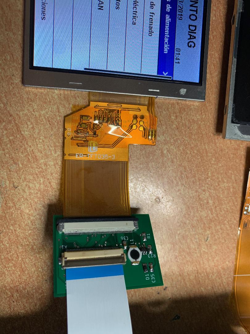

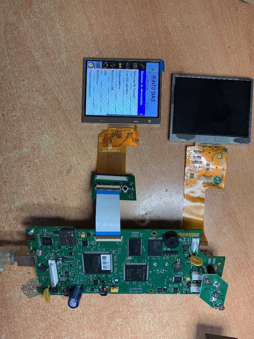

  Este es el resultado de la adaptación. Aparece el display original al cual el he retirado del flex todos los componentes del driver para los led´s y los he aprovechado para recolocarlos en la placa intermedia.
(190.32 kB, 810x1080 - visto 790 veces)
Y aquí se puede ver la plaquita interface que tuve que hacer para adaptarlo.   A simple vista la plaquita me quedó de lujo. Pero que encima haya funcionado ya ha sido la reostia  :D :D   Y a la primera....
  Las dos tardes de estudio y diseño han merecido la pena.

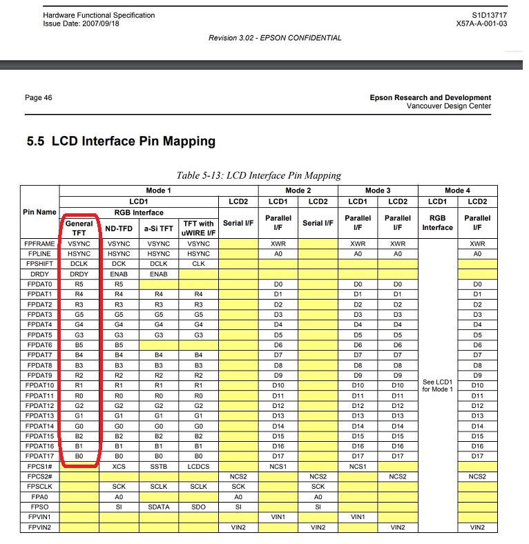

Mira, esta es la tabla de modos de ese controlador.  La que he rodeado en rojo corresponde a la conexión que tiene este display en esta maquina.
Todo idéntico, con el desorden de los pines y todo incluido. Desorden me refiero a que por ejemplo los pines 3,4 y 5 son los bits altos del verde, mientras los 3 bits bajos los da por los pines 12,13,14.
 Pues ese esquema de conexiones de 18 bits es exactamente el que hay físicamente en la maquina.
 Lo de pasar copia de los bits altos a los bajos es como un acarreo ¿no?.  De todas formas, como bien dices no se va a notar nada y menos en esta maquina que lo que lleva son pantallas (ventanas) con botones, textos, gráficos y demás.  Al mecánico le va a dar igual que el rojo por ejemplo sea mas claro o mas oscuro.
