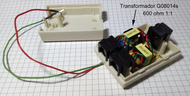

Por otro lado; en la caja telefónica (cuando soldé los cables) recordaba haber visto dos pequeños transformadores. Y justo son los que Robert76 me recomendaba poner (600 omh 1:1) por lo cual me vino justísimo. Solo me resta ir a comprar el Diodo Zener de 5v. y los diodos para el Puente Rectificador.
Este es el Link del Datasheet del Transformador G08014s que tenía en la caja telefónica.

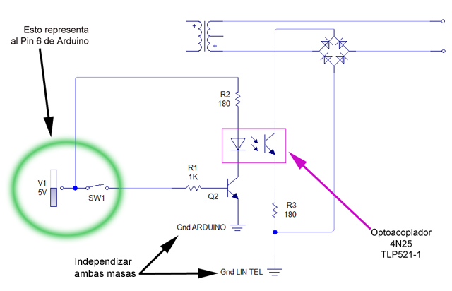

Luego de que el equipo quede funcionando, sería bueno darle mayor seguridad eléctrica. Simplemente hay que añadir un optoacoplador al transistor que cuelga/descuelga la línea, así proteges a toda la eléctronica aguas abajo. De esa manera se desvinculan las masas de Arduino y línea TEL.

« Respuesta #17 en: 11 de Julio de 2019, 22:38:40 »
Hola Robert76
No me gusta abuzar de nadie; mucho menos de la enseñanza desinteresada de todos Uds.
Espero demostrarlo así:
 :oops: Estudié toda la tarde y me salió esto... ¿Esta bien así?  :oops:

« Respuesta #18 en: 12 de Julio de 2019, 07:04:14 »
En principio la conexión es correcta, salvo por R3 que no debe ir, recuerda que ya existe la resistencia interna del transformador que hace de limitante de corriente.
Por otro lado, debes tener en cuenta que el optoacoplador puede estar sometido a tensiones de más de 100VAC, cuándo se produce una llamada. Así que verifica en la hoja de datos del 4N25 cuál es la tensión máxima Vce que soporta.
