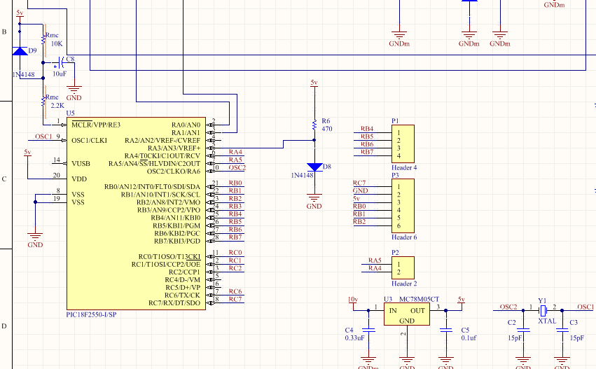

Hola elrepic2.
Te envió una imagen del esquemático con las conexiones del pic. El circuito esta hecho en un PCB de dos capaz, una capa corresponde a la tierra. Son dos tierras una para la electrónica de potencia y otra para el pic. Las tierras están separadas salvo en un pequeño punto para mantener la equipotencialidad.

Necesitas agregar capacitores de desacoplo de 0.1uF a todos los integrados que estés usando, principalmente al microcontrolador. Estos capacitores se colocan lo mas cerca posible a los pines de VDD y VSS de cada integrado.
De igual manera el capacitor de 0.33uF es muy pequeño a la entrada del regulador 7805, yo te recomiendo que al menos coloques 10uF, pero de ser posible 100uF en paralelo con otro de 0.1uF.
Los capacitores del cristal dependen de la capacitancia interna de propio cristal. Regularmente esto son del doble a la capacitancia interna del cristal. Es decir, si el cristal tiene una capacitancia interna de 18pF, el capacitor sería de 36pF, pero ese valor es muy difícil de conseguir, así que se colocan de 33pF.
Una cosa que yo nunca he usado es esa resistencia en serie (de 2.2K) que colocas en el pin del MCLR. Yo la eliminaría.

A la salida del regulador tengo un capacitor de 0.1uF, el cual tambien esta conectado entre VDD y Vss. Voy a poner uno mas para ver que pasa.
La hoja de datos especifica 0.33uF, de igual manera voy a intentar con los 100uF que me decís.
Antes pensaba que el problema eran los capacitores que compoenen el circuito del cristal, por los que fui cambiando y probando. La hoja de datos del PIC indica que se probo con 15pF. Yo probe con 18pF nada, con 22pF nada, con 33pF anduvo una sola vez, pero al otro dia dejo de andar. Luego puse los de 15pF y como te digo, a veces anda y otras no, salvo cuando pongo el MCLR en cero que anda de maravilla.
la Resistencia y el diodo es para evitar que fluya corriente al pin MCLR cuando le saco la tension VDD y queda carga en el capacitor.
Desconectado Geo

En la captura del esquemático no veo problema como para provocar lo que describes, y por lo que comentas aquí, pensaría en hacer una revisión del ensamble: soldaduras correctas, posibles puentes entre pads/pines...
No tienes que poner otro capacitor de 0.1uF a la salida del regulador 7805, tienes que ponerlo muy cerca del microcontrolador entre los pines 20 y 19 (que son los pines de alimentación del PIC). Ese capacitor es muy, pero muy importante y no lo veo en tu esquemático.
Por otro lado el capacitor de entrada del regulador 7805, un valor entre 1uF y 10uF está bien, yo uso 100uF cuando la fuente de alimentación está muy lejos del circuito.
Con respecto a los capacitores externos para el cristal como bien lo mencioné antes, estos dependen de la capacitancia interna del propio cristal, busca el datasheet del cristal que estás usando en específico, porque no todos los cristales de XXXX frecuencia tienen la misma capacitancia interna, varia entre los fabricantes y los modelos.
Mencionas que cuando alimentas tu circuito con el USB este trabajo de maravilla, lo que me da a entender que hay un problema de desacoplo de la fuente, por eso la importancia de tener el capacitor de 0.1uF entre los pines 20 y 19 del microcontrolador PIC. Este lo pones cerca a estos pines, no en cualquier punto de VDD y VSS que ecuentras en la PCB, TIENE QUE ESTAR CERCA.
Insisto en que el problema es parte en tu hardware y la otra es que tu fuente externa no es muy estable y por eso es necesario lo que ya te mencioné.
Otra cosa que puedes hacer es probar con un oscilador en lugar de un cristal.
Y para la v=fuente prueba con una batería y si los problemas se van entonces no hay vuelta de hoja, tu fuente es inestable y hay estabilizarla y agregar los capacitores de 0.1 uF entre los pines de VCC y VSS en cada uno de los ciurcuitos integrados que estés usando en tu PCB.

luis lopez
Desconectado JMKaltenmeier
  • Mensajes: 31
Re:Trabajo Final de Ing. Electrónica. Problema con el funcionamiento del PIC18F2550
« Respuesta #14 en: 30 de Diciembre de 2019, 15:55:13 »
Gracias a Todos!. Volví a hacer una nueva placa mas prolija!. Cuando la arme voy a tener en cuenta sus consejos antes de soldar todo! y veremos si todo anda bien!
