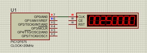

« Respuesta #5 en: 05 de Enero de 2020, 23:10:15 »
ok,  Eduardo2, entiendo,  lo raro es que un amigo lo tiene hecho este circuito con su placa y todo. usando pic12f675 y un oscilador de 20 mhz y en el osciloscopio me daba la señal de 250khz.  pero perdí el contacto con ese amigo y lamentablemente no me puede  ayudar con el código  para estudiarlo y ver como lo hizo..  bueno en fin casi todos los días estoy probando e investigando pero ya no se como conseguir esa frecuencia.
No tiene muchas vueltas, para generar con ese micro una cuadrada de 250kHz  (1 cambio cada 2us)  tenés MUY pocos ciclos de máquina disponibles  --> Por interrupción olvidate.
La única forma es NO usar interrupción, para no tener que salvar/recuperar el estado , sino hacer un simple bucle con un número determinado de instrucciones.
Haciendo:
void main()
    set_tris_a(0b11110100);
      #asm
          bcf 3.5
          movlw 1
LOOP1:
          xorwf 0x05
          nop
          nop
          nop
          nop
          nop
          nop
          nop
          goto LOOP1
      #endasm
Te sale:
(38.91 kB, 512x185 - visto 1079 veces)
Lo que ha hecho tu amigo es en lugar de los NOPs, leer una entrada para salir del bucle.

perfecto Eduardo2, mil gracias por tomarte tu tiempo y responder. sabes, ya monte el circuito en el protoboard y si efectivamente en el osciloscopio veo los 250  khz. observo en tu código que utilizaste código C junto con asembler, hay alguna razón de usar las 2 al mismo tiempo? otra pregunta,  los NOP tengo entendido que lo que están haciendo es consumir un poco mas de tiempo. si pudieras explicarme lo que hiciste con el código para sacar esta frecuencia te lo agradecería, porque tengo que estar claro con eso, debido a que ahora tengo que hacer que esa frecuencia varié poco a poco desde 1khz hasta 250kz y regrese desde 250 kz hasta 1khz y se repita constantemente por un tiempo de 3 minutos.
  • Mensajes: 1004
Re:Oscilador con Pic 12F675 en el compilador CCS
« Respuesta #7 en: 06 de Enero de 2020, 12:36:47 »
Es para tener control sobre los ciclos de máquina (0.2us) que demora el bucle.
