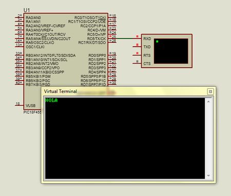

Yo ejecuto eso
(26.48 kB, 450x382 - visto 379 veces)
Lo único que hago es mentir la velocidad del micro en el Proteus  (24MHz)  porque con 8MHz la velocidad de transmision sale de 3200 bauds
No es problema de compilación, es otra cosa...  :(
Me respondo, era el #USE DELAY
Debió ser  #USE DELAY (clock=8M,crystal)  o #USE DELAY (internal=8M)   o como se haya estado usando.

Yo ejecuto eso
  Hola Eduardo. Finalmente si que ha funcionado con tu solución. No me funcionó antes por que había estado cambiando el tipo en el argumento rom char por rom int y olvidé volver a ponerlo en char.
