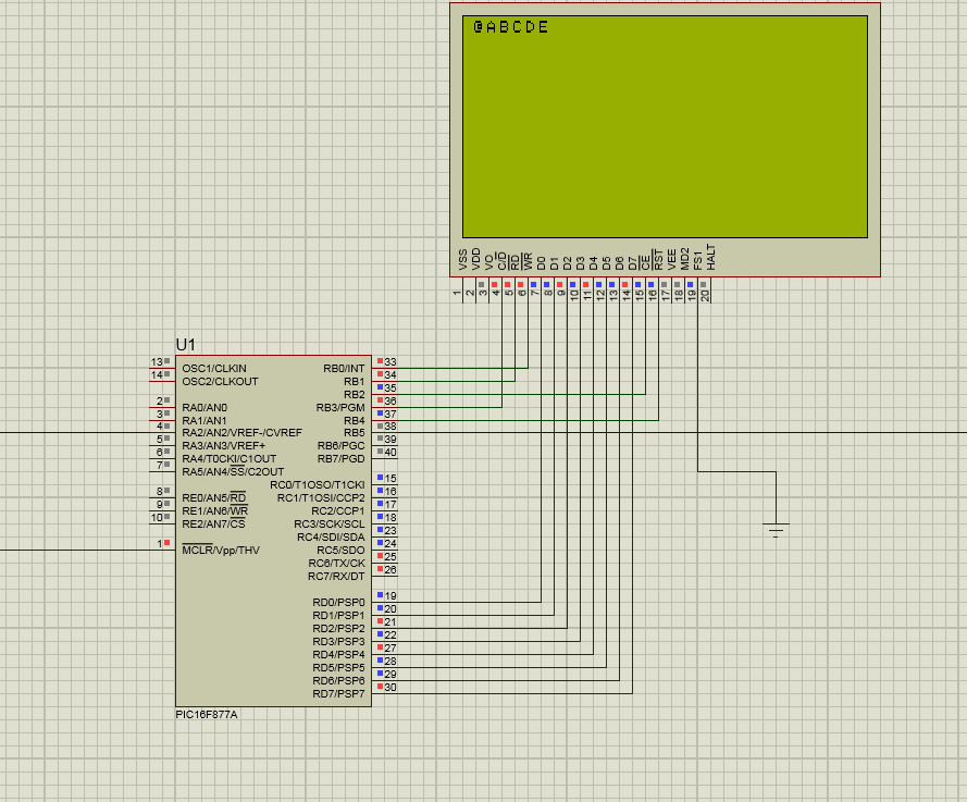

He comenzado a crear una librería el problema es que estoy bastante atorado en la parte física, simulado con proteus funciona muy bien en la parte fisica no muestra "nada", les adjunto la rutina con la que mostre unos caracteres en proteus y les explico fisicamente que pasa.

adjunto imagen en proteus,libreria y el main mi pic es un 16f887A

Hola Lrios2019, en hardware mide voltajes en el micro y en el display, revisa que tu microcontrolador funcione con el encendido de un led de prueba por ejemplo, recuerda que la pantalla tiene un pin, VO creo es, que necesitas conectar a cierto voltaje(por lo general entre 0-5v) el cual varías con un potenciometro o resistencia variable, es el llamado contraste del display, ajustando el voltaje en ese pin debes al fin ver lo que sale en proteus, ademas debes conectar los pines VDD y VSS a las tensiones correspondientes, espero sea de ayuda, saludos.  :mrgreen:
