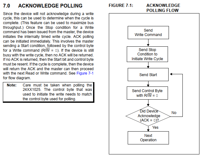

Me referia a que en EEPROM I2C no he visto esta tecnica. Ni en las librerias EEPROM de CCS, ni librerias de Arduino, ni librerias publicadas en diferentes foros y paginas web, ni en los datasheets de cada tipo de memoria, ni siquiera en los App notes de Microchip, donde hablan de como mejorar las velocidades de escritura.
(87.14 kB, 639x498 - visto 467 veces)
Si bien es verdad que no lo he mirado en ASM.

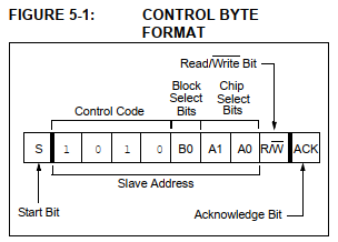

Algo curioso con lo que me he encontrado con las memorias 1024K es lo siguiente:

Esto quiere decir que para "preguntarle" a la EEPROM si ha acabado de escribir, tengo que hacerlo utilizando el mismo CONTROL BYTE:
(15.63 kB, 304x218 - visto 511 veces)
Para el resto de memorias, hay un solo "bloque", por lo que el CONTROL BYTE siempre es el mismo, y no tendria sentido utilizar otro CONTROL BYTE para hacer el polling. Pero las 1024K, estan formadas por dos bloques de memoria de 512K, y accedes a un bloque o al otro cambiando un bit del CONTROL BYTE.
Cuando haces el polling "tradicional", despues de haber hecho la escritura, no hay duda: utilizas el mismo CONTROL BYTE con el que empezaste.
Pero si haces el polling antes de empezar la escritura, como he propuesto con mi libreria, entonces "en teoria" habria que tener cuidado de hacer el polling con el mismo CONTROL BYTE con el que se realizo la ultima escritura. Este seria el caso de escribir en el bloque 0, y acto seguido escribir en el bloque 1. Segun el datasheet, al comenzar la escritura en el bloque 1 habria que preguntar utilizando el CONTROL BYTE de la ultima escritura (bloque 0). Ya que, si bien no lo dice expresamente, yo sobreentiendo que abortaria la escritura anterior en caso de no haber acabado.
Pero de la teoria a la practica, lo que parece que ocurre es como si los dos bloques de 512K fueran realmente dos "chips" de memoria diferente. Cada uno con su tiempo de escritura independiente del otro.
Eso quiere decir, que puedo escribir un byte en el bloque 0, y acto seguido otro byte en el bloque 1, sin tener que esperar. Y ambos valores son escritos correctamente en la EEPROM.
Tambien lo he probado con escritura secuencial y por paginas con el mismo resultado.
Si antes podia escribir un byte en 190uS, y el siguiente en 4022uS (total 4212uS) ahora puedo escribir 2 bytes en 380uS, siempre que tenga cuidado de escribirlos en bloques diferentes.
En resumen, solo tengo que esperar cuando escribo en el mismo bloque. Y esto es extrapolable a varias memorias en el mismo bus. Cada una tiene su tiempo de escritura, independiente de las demas. Por lo que si necesito tiempos de escritura "mas rapidos" podria dividir la memoria externa en varios chips y alternar la escritura entre ellos, obteniendo siempre el tiempo mas bajo.
