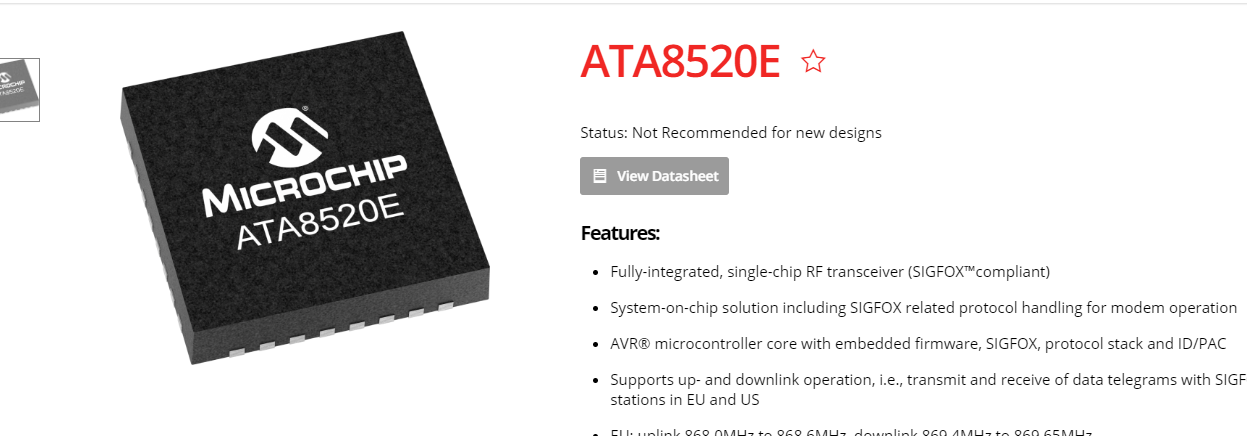

Pues tenia pensado integrar un proyecto con Sigfox, he visto que el Chip mas conocido es el ATA8520E o su variantes ATA8520XXXXX
Pero al entrar en la pagina del fabricante todas ponen:
Status: Not Recommended for new designs
No veo alternativa de otros chips para usarlo (al menos del fabricante Microchip/Atmel)
Mi pregunta es si microchip aconseja que no es recomendable para nuevos diseño seran por que tendran otro mejor no?
Pero en su catalogo no veo ninguno con esas funcionabilidades.
Algien me recomienda un Transceiver para sigfox?

« Respuesta #1 en: 02 de Febrero de 2020, 17:01:49 »
Buenas,
El módulo de Murata vale tanto para LoRaWAN como SIGFOX (https://wireless.murata.com/type-abz.html, https://www.st.com/en/embedded-software/x-cube-sfox.html).
