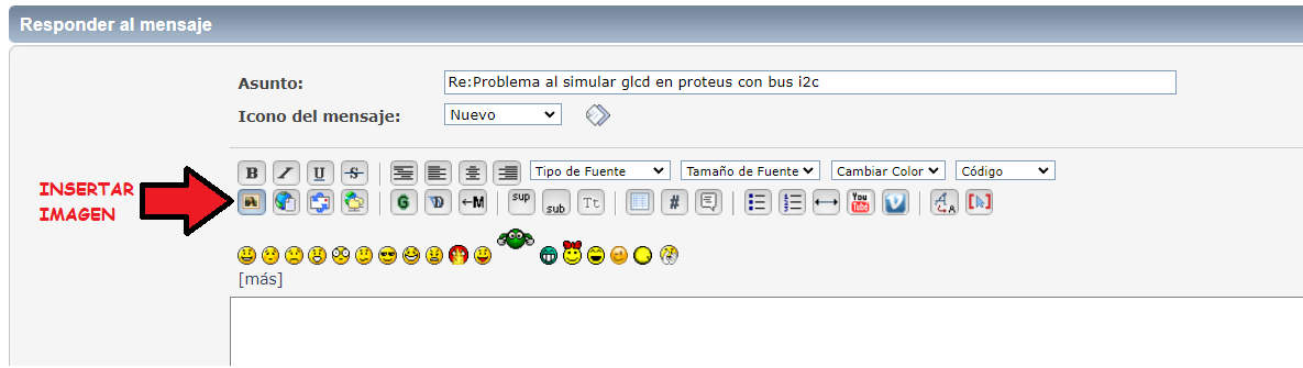

Re:Problema al simular glcd en proteus con bus i2c
« Respuesta #3 en: 15 de Abril de 2022, 22:01:16 »

Gracias dominus. Voy a ver si puedo subir la imagen del proteus y del ccs compiler.
Igual lo que puse respecto al programa y las conexiones en proteus son tal cual. Pero como dice el dicho, una imagen vale más que mil palabras.
