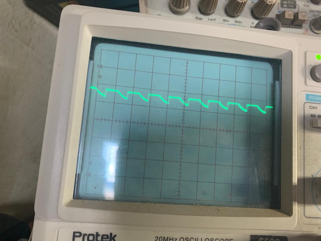

Estoy tratando de comunicar un dispositivo a 16 mhz, y tras pelearme con el programa por que no va bien, meto osciloscopio y esto es lo que veo:
A 16 Mhz la comunicación es directamente imposible. Esta es la señal del clock del SPI, fijaos como se queda. El 0V está centrado en el eje de abscisas.

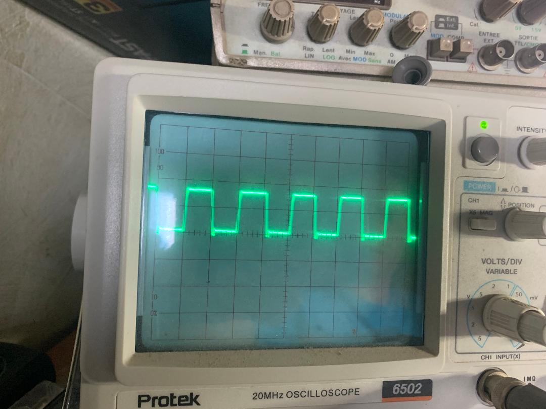

A 4 Mhz funciona, pero el CRC no es que salte a menudo, es que pega puñetazos.  ;-) Fallan muchos datos..
Esta es la señal a 4 Mhz:
(73.4 kB, 1080x810 - visto 534 veces)

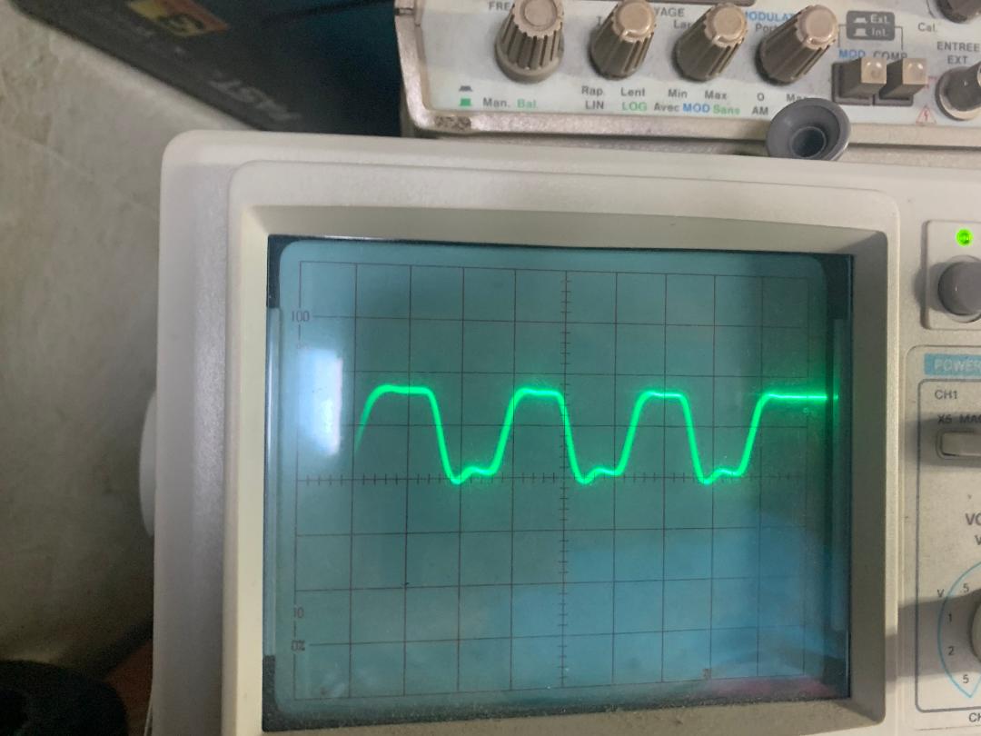

Y por ultimo a 1 MHZ, es cuando todo va perfecto.
  Esta es la señal a 1 Mhz:
(87.12 kB, 1080x810 - visto 491 veces)

En osciloscopios, 20MHz es la frecuencia de corte.  o sea, cuando la amplitud de una señal senoidal cae 3dB.   No significa que hasta 20MHz te va a reproducir bien  la señal y después el caos.
Además, tu señal es cuadrada.  Fijate que a 4MHz la fundamental está aceptable pero la 3er armónica (12MHz) está bastante atenuada.
En cambio a 1MHz, tenés 1er,3er,5ta,7ma... armónica bien por debajo de los 20MHz y la ves perfecta.
No se que te estará pasando, pero si querés visualizar una señal cuadrada de 16MHz el osciloscopio debe ser de por lo menos 60MHz.
