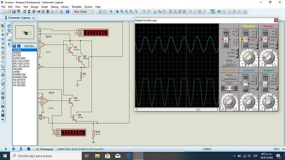

Tengo un trabajo en la universidad en realizar un inversor de voltaje con onda seno, bueno ya tengo una parte del programa y me funciona correctamente con frecuencia de 60 Hz, y mi profesor me asigno a que el pic 18f2550 tuviera otra salida para otra onda con la misma frecuencia y agregarle una luz indicadora osea un  led para que indique el que programa esta funcionando, y en otro programa similar a este pero  con frecuencia de 50 Hz

adjunto la imagen de la onda seno con falla, bueno amigos espero y me puedan ayudar para mi trabajo en la U, ya casi lo tengo terminado, pero me hace un ayudita si,  :(

Ahí el error parece estar en la etapa amplificadora, no en el programa.

amigo gracias por responder, si te fijas en la primera esta amplificadora la onda seno esta perfecta y en la segunda etapa utiliza la misma salida del pin C. es decir en la misma salida del Pic estoy utilizando una salida para obtener la onda seno, pero veo que No me esta funcionando, así que mi idea es que el pic tenga 2 salidas para amplificar la onda seno a 60 Hz.
y en otro programa similar al primero obtener la onda seno a 50 Hz.
Si amigo, pero si te fijas,  en el fragmento de circuito que subiste las etapas amplificadoras no son iguales, además en una tenés 4Vpap y en la otra (la saturada) 7Vpap .
