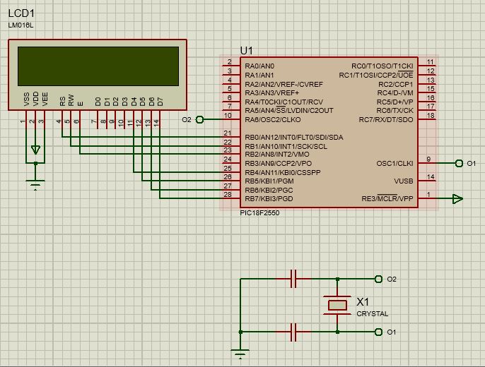

Hola qué tal! Estoy construyendo un mensaje en movimiento en un LCD 16*2 con un 18f2550, pero por alguna razón no me funciona, Utilizo el Pic C Compiler PCWHD, y al programar el código y compilarlo no me marca ningún error, pero al simularlo en proteus no me aparece ningún solo mensaje ni ningún carácter. Ya he visto varias imágenes de como conectar el lcd al pic, y también ví la manera de definir los pins, pero aún así no consigo que funcione, aquí está el código:

Acabo de añadir la imagen del simulador Proteus por si tengo alguna falla ahí
