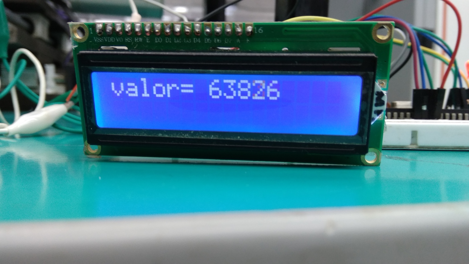

la celda luego de un tiempo empieza a lanzar Valores sola y estos valores van aumentado significativa mente sin necesidad de poner peso en la celda

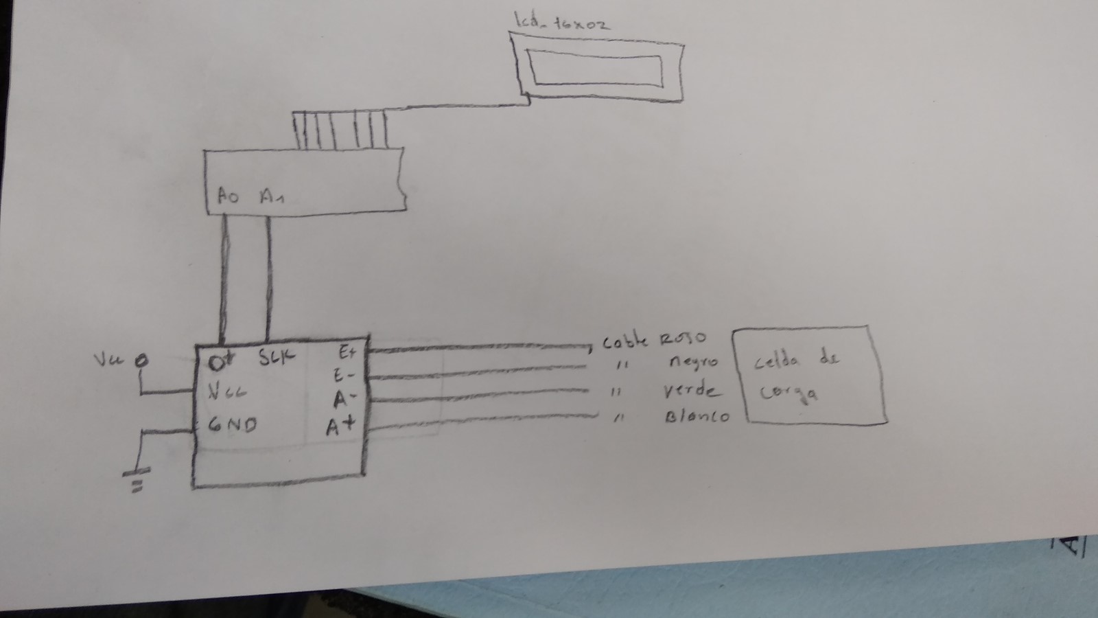

Para poder ayudarte mas, deberias subir tu esquema completo (aunque sea a mano alzada) para saber que esta bien y que no.

este es el esquema

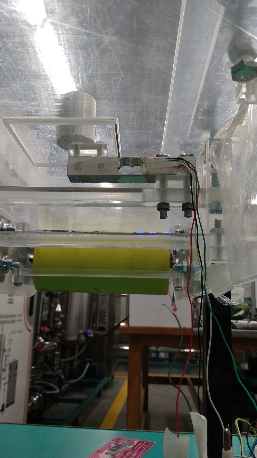

este es el montaje de la celda
y este es el valor en el lcd con o sin carga

PD2: Esta bien conectada la celda? Porque cada fabricante le pone el color que desea a los cables

Respecto a la colocación de la celda, hay varios items que estan mal, si es que quieres sacarle el jugo a la aplicación.
El centro de una celda de este tipo (celda de plataforma) es donde se encuentra el punto de apoyo o  la mitad del 8 (o hueso), depende del fabricante, esto porque la celda de plataforma tiene una determinada superficie en la cual no se produce el efecto de esquina, si ese centro esta desplazado (como es tu caso) deberías usar una celda de plataforma mas grande, pero pasarias de 10 a 100 Kg para agrandar esa superficie, evitando el efecto de esquina, pero perderias casi el 80 % de la precisión.
En la imagen la plataforma coincide su centro de carga con el hueso de medicion.
O sea, te conviene centrar la celda de carga siempre.
por otro lado, si lo que veo es lo que creo, estas haciendo una balanza dinámica, vas a utilizar la plataforma para pasar por encima una banda donde pesaras un determinado producto  en forma dinámica. Si es asi, esa aplicación produce trepidación por el rozamiento, siendo el acrilico o policarbonato un producto que a medida que calienta aumenta su greep esto te va a quitar tambien precisión por la vibración, como la celda esta a 90º respecto al avance de la banda, ese efecto va a lograr una rotura prematura en el tiempo, cosa que evitarías si ubicas la celda en el mismo sentido de avance de la cinta, con el extremo de salida de cables del lado donde entra la cinta sobre la placa de pesaje.
Esa aplicación precisa de la lectura de un encoder, para saber siempre la velocidad de la banda, de otro modo tu error va a ser muy alto.
Deberías utilizar todo el rango numérico del conversor, y la mayor cantidad de conversiones posible (en tu caso 80), ya que deberás implementar filtros que limpien las vibraciones, seguramente un 30 % de tu rango numérico se lo llevaran los filtros, es una aplicación de poca tara, pero si refuerzas la celda (seria bueno hacerlo ya que parte de la vibración seria absorbida por el medio mecánico) vuelves a perder rango numérico.
En la nota de aplicación, muestra muchos de estos aspectos, ni hablar que es una aplicación muchisimo mas sencilla que la que estas encarando.
https://www.researchgate.net/publication/326508615_Diseno_del_interfaz_de_una_balanza_electronica_basada_en_una_celda_de_carga

Lo que no alcanzo a ver es el amplificador para acondicionar la señal de la celda, en una oportunidad trabajé con una celda de carga como estas y usé un INA122P, en ese momento averigüe y es uno que generalmente se usa para este tipo de aplicaciones.
Te dejo el esquema que hice.
Por el lado del ADC no tengo mucho para decir ya que nunca trabajé con uno.
Intento enseñarte a pescar, si solo quieres pescados, espera que un pescador te regale los suyos.
Desconectado willynovi
  • Mensajes: 546
Re:celda de carga 1k y hx711-24bits con pic 16f877a [CCS C Compiler]
« Respuesta #8 en: 01 de Octubre de 2018, 23:50:00 »
Ahí veo que el hx711 es para conectar derecho al puente de la celda, no me hagas caso con el tema del INA122  :oops:
