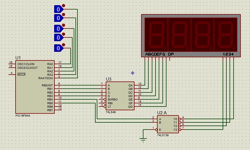

P.D Si pudieras colocar tu esquemático para entender mejor lo que intentas hacer.
Desconectado JOSE YC
  • Mensajes: 3
Re:GUARDAR Y LEER MEMORIA EPROM
« Respuesta #2 en: 19 de Febrero de 2021, 21:35:07 »
Como seria entonces dividir ese numero :'v
acá esta mi esquema

Podrías indicarme paso a paso el funcionamiento de tu circuito, no logro entender cómo es que funciona.
Es decir, supongamos que quieres comenzar a grabar un número de 4 dígitos, ¿cuál es el procedimiento que sigues?
Y si lo quieres mostrar, ¿cuál es el procedimiento?

He usado el mismo esquemático que has proveído y lo he simulado en proteus para que lo puedas probar.

« Respuesta #8 en: 26 de Febrero de 2021, 10:28:46 »
Que tal JOSE YC,
Espero que sigas trabajando con este proyecto de lo contrario habré gastado mi tiempo en vano. Jejeje.
De cualquier manera te comparte el código que he realizado para poder grabar los 16 números de 4 digitos en la memoria EEPROM y mostrarlos en un display de cuatro dígitos de 7 segmentos.
Este poseé 5 interruptores de tipo push conectados con resistencias de pull down:
1)READ (conectado al puerto RA.4)
2)PROGRAM (conectado al puerto RA.3)
3)UP (Conectado el puerto RA.2)
4)DIGIT (conectado al puerto RA.1)
5)ENTER (conetacto al puerto RA0).
El botón de READ tiene la función de mostrar el numero grabado en la EEPROM y cada vez que se presiona te muestra el siguiente número grabado en la EEPROM
El botón de PROGRAM hace que el circuito opere en modo de programación desde la última posición o número que estabas visualizando. Sabrás que este modo está activo porque solo muestra un dígito a la vez, comenzado por los millares de modo que al presionar el botón UP, incrmentas en uno el valor mostrado (0 a 9). Una vez seleccionado el número deseado, presionas el botón DIGIT para moverte al siguiente digito (centanas, decenas y unidades respectivamente). El presionar el botón ENTER ese valor que ya has seleccionado en tus cuatro digitos se guardará en esa posición actual. Si por alguna razón necesitas cancelar la operación, solamente presionas el botón de READ y regresará al modo de lectura y despliegue del numero en la EPPROM.
Saludos y espero que esto te ayudo a aprender mejor el lenguaje Basic del compilador PBP.
