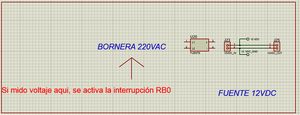

 Nota adicional. La energía llega a una bornera, de ahí alimento la resistencia y alimento una fuente 12v 2A y con ésta fuente alimento al pic. obviamente lo paso por un regulador 7805.

El problema es el siguiente. Cuando lo enciendo todo va bien, pero cuando mido voltaje en la bornera  (mencionada anteriormente) salta del case 0 al case 1, como si presionará el botón set  (RB0)

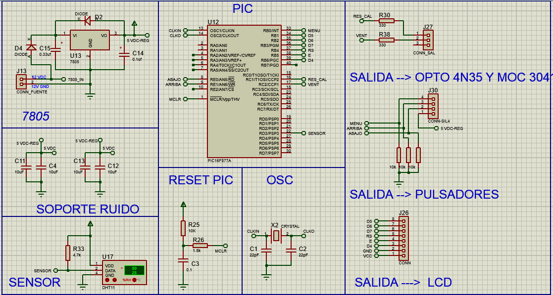

¿Diagrama o fotos de la placa y cableado?
¿De que valor son las resistencias de pull?

Adjunto imágenes de algunas partes del circuito ya que lo tengo muy segmentado.
Los botones los tengo en pull down con resistencias de 10k.
El codigo es bastante extenso, coloco un fragmento del mismo espero sea suficiente, de no serlo, colocaré todo el código.

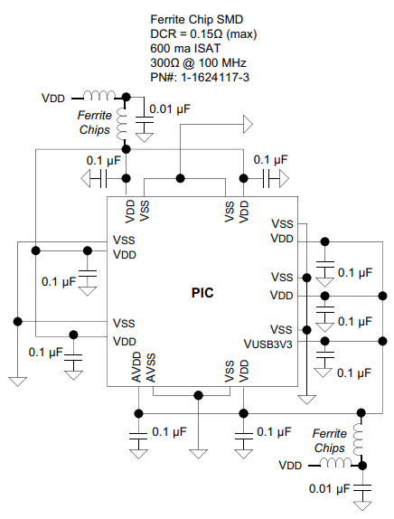

Generalmente se utiliza un filtro de tipo RC a las entradas del microcontrolador que vienen desde pulsadores e interruptores ¿Las estás usando?
También para eliminar ruido que producen otros elementos y cargas externas, se utilizan filtros como se indica en la imagen adjunta
