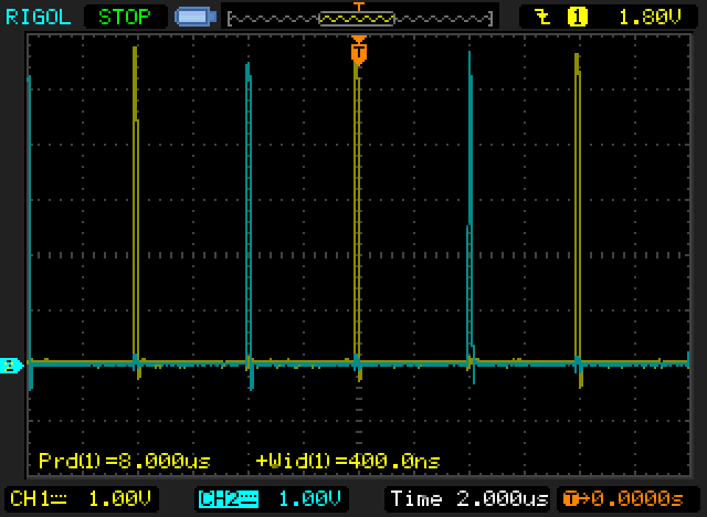

La imagen del osciloscopio se ve así:
(15.14 kB, 640x468 - visto 1137 veces)
El cambio entre tareas (cambio de contexto) tarda 4 microsegundos, es decir 32 ciclos de instrucción para la frecuencia de 32MHz a la que trabaja el micro.
« Última modificación: 06 de Abril de 2020, 07:18:17 por Picuino »
