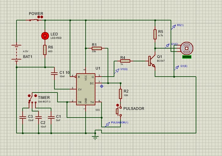

Hola, quisiera saber si alguno conoce un circuito para hacer funcionar un oburador fotográfico utilizando
un servo motor y el microprocesador 555. Tendría que tener tres tiempos 1, 2 y 3 segundos. Es decir que en
principio tendría que estar cerrado abrirse durante el tiempo estipulado y volver a cerrarse. Muchas gracias!!

Eso parece un circuito simple con un 555 (que no es microprocesador).
Si puedes mostrar como es el servomotor que menciones (características técnicas y eléctricas) se podría diseñar el circuito que deseas y los tiempos que deseas.

Te saldrá más barato y sencillo comprar uno hecho.
https://www.amazon.es/PHOLSY-Disparador-Distancia-Temporizador-Interval%C3%B3metro/dp/B07D74RJB8/
En caso contrario, un 555 no te bastará.
Tendrás que utilizar un 555 como monoestable para temporizar 1, 2 o 3 segundos y otro 555 para generar una señal PWM para el servo.
Es un poco complejo y, al menos para mí, sería más sencillo hacerlo con un microprocesador. Por ejemplo uno muy sencillo para empezar es el Arduino nano.

Te adjunto el PDF del servo

¿Es útil esto?
https://www.circuitsvalley.com/sg90-servo-motor-tester-circuit-using-ne555-precision-timer-ic/

Totalmente!!...muy útil Dominus.....le hice unas modificaciones. Le saque el botón de retroceso y le agregué una llave selectora con diferentes valores de capacidad con lo que logré retardos de 1,2 y 3 segundos. Funciona así: al darle tensión el servo se posiciona en 0. Al apretar el pulsador el servo gira 180º a la derecha , hace la pausa de los segundos seleccionados y vuelve a la posición inicial. Eso es lo que buscaba. Lo hice en Proteus y funcionó. Voy a intentar armarlo en una plaqueta de prueba. Intenté hacerlo en Tinkercad y no funcionó????? pero me encantó la interfase del programa, recontra amigable. Va eldiagrama en Proteus...
