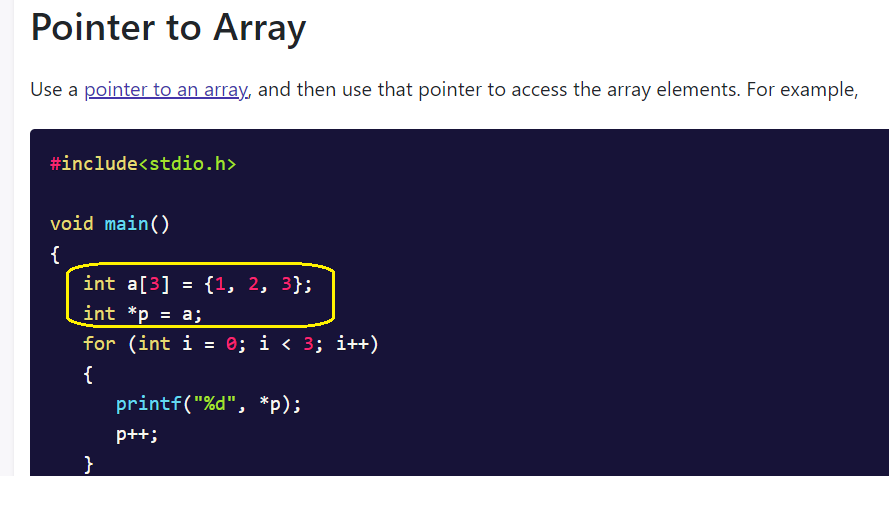

Tengo un puntero de tipo char de la siguiente manera:
  1. char * host;
Y un arreglo o array de la siguiente manera:
  1. char ipServer[15];
  2.
  3. ipServer[0x00] = '1';
  4. ipServer[0x01] = '2';
  5. ipServer[0x02] = '3';
  6. ipServer[0x03] = '4';
Yo intento inicializar el puntero de la siguiente manera:
  1. *host = ipServer;
Pero obtengo el siguiente mensaje de error al compilar:
../src/appeth.c:94:34: error: assignment to 'char' from 'char *' makes integer from pointer without a cast [-Werror=int-conversion]
Supuestamente es la manera correcta de inicializar o apuntar a un arreglo. (Imagen adjunta)
¿Alguna sugerencia o comentario?

« Respuesta #1 en: 27 de Mayo de 2022, 14:19:53 »
Debe ser: host=IPserver
Con *host=IPserver   estarias guardando un puntero en donde apunta host, no en host.
Re:Error al inicializar un puntero char con un arreglo del mismo tipo
« Respuesta #2 en: 27 de Mayo de 2022, 15:57:01 »
Muchas gracias
