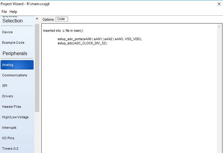

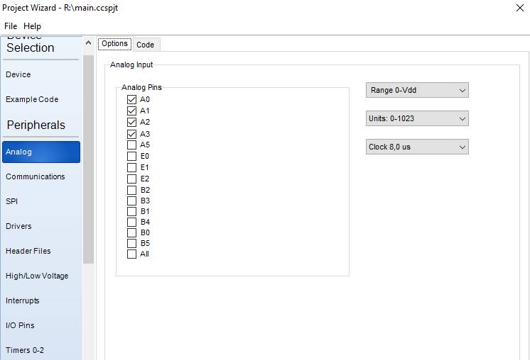

Re:No funciona interrupción con entradas analógicas
« Respuesta #3 en: 10 de Julio de 2022, 20:29:13 »
No sabia ese tipo de sintaxis para configurar los canales analógicos.
Lo que le ingresás a setup_adc_ports  es una máscara, no una lista de los pines analógicos.
setup_adc_ports(sAN0|sAN1|sAN2|sAN3) es lo mismo que setup_adc_ports(0x0F)
Una gran ayuda es el Project Wizard de CCS,  en cada pestaña tenés mostradas las posibilidades del hardware y la sintaxis.
Yo lo uso para configuraciones individuales (sobre todo timers) aunque está pensado para generar una plantilla del proyecto completo.
