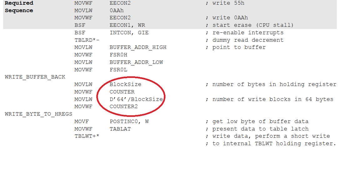

estoy intentando grabar en la memoria de programa de un pic 18f, pero hasta ahora no puedo escribir
revisando el datashet me sale dos variables o constantes
COUNTER que se carga con el valor de blocksize
y COUNTER2 que se carga con el valor de d'64'/blocksize
a lo que yo interpreto que blocksize es la cantidad de bytes a guardar  y counter en cuantos bloques se va a guardar
les adjunto la imagen a ver que les parece

No se ve donde se utiliza esos 2 contadores... o se apara QUE los usa...
Para grabar la FLASH no se puede hacer de 1 byte a la ves (la lectura si)...  Sino que debe realizarse en bloques de 64 bytes, es decir SI o SI vas a tener que escribir 64 bytes.
Me explico un poco mas... es posible escribir 1 byte o dos.. Pero igual vas a tener que escribir los otros 64 bytes. Ya que vos escribis con el TABLE WRITE sobre 64 registros "temporales" y luego le realmente grabas la FLASH.
Sin ver el panorama completo, y lo que me mostras en la imagen, Solo puedo suponer que tienen esta utilidad:
El BLOCKSIZE es una constante (EQU ) que define la cantidad de bits a escribir/leer. Esto se deposita en CONTADOR...
Finalmente en CONTADOR2 se deposita la cantidad de bloques de 64 bytes a escribir .
Y lo peor aun... Antes tuviste que borrar 1K de memoria FLASH.. Así que si queres solo modificar un pedazo, tenes que:
- Copiar ese 1K a la RAM
- Borrarlo
- Modificar esa memoria
- Volver a grabar.
