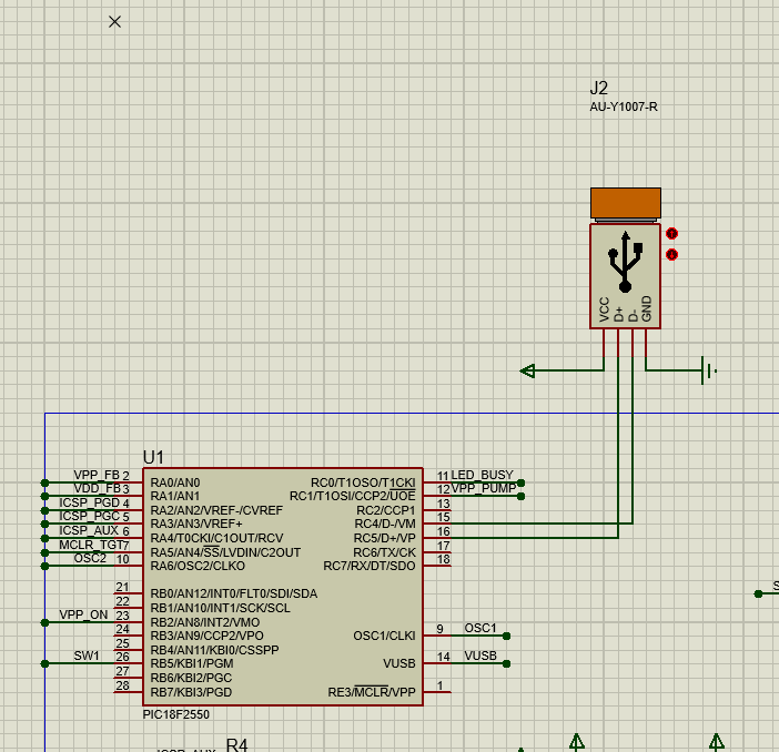

hola buenas a todos agradeceria su ayuda, hize mi grabador con el pic 2550 sin embargo cuando quiero hace PCB me sale error en el conector usb J2
Pin 'D-' not found for component 'J2'.
Pin 'D+' not found for component 'J2'.
Pin 'GND' not found for component 'J2'.
Pin 'VCC' not found for component 'J2'.
ayuda porfavor

Deberías de comprobar que en el componente del pcb aparece el mismo numero de pines que en el componente del esquemático.
Por lo que se aprecia en el esquemático aparece como D+, D- ,Gnd y VCC mientras que en el pcb no.
