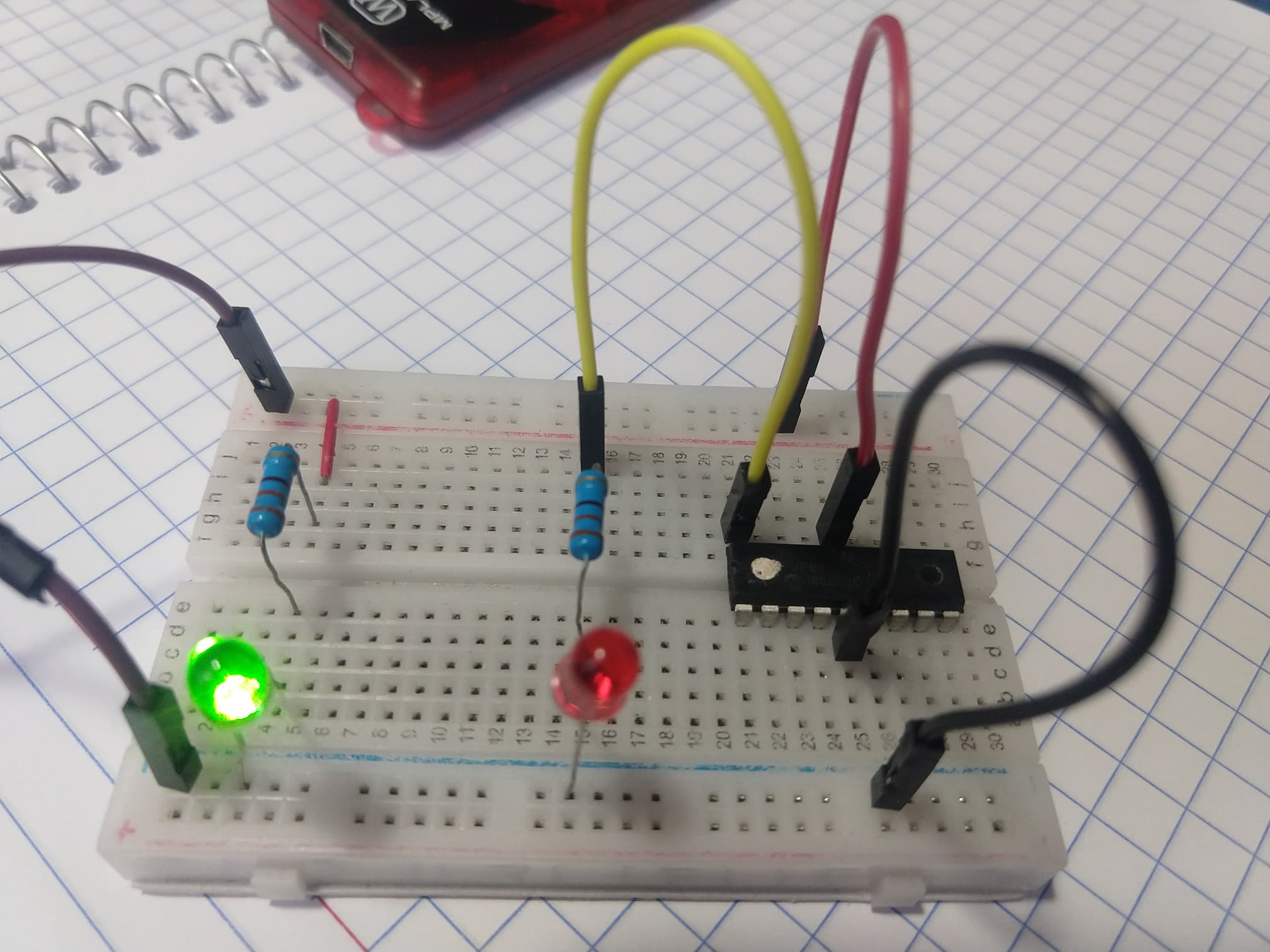

¿Has revisado si los voltajes de alimentación del microcontrolador VDD y Vss están presentes?
¿Has revisado que el terminal de reinicio MCLR está en 1 lógico?
¿Has verificado si el cristal está oscilando?
¿Por qué no compartes un esquemático de tu circuito en protoboard?

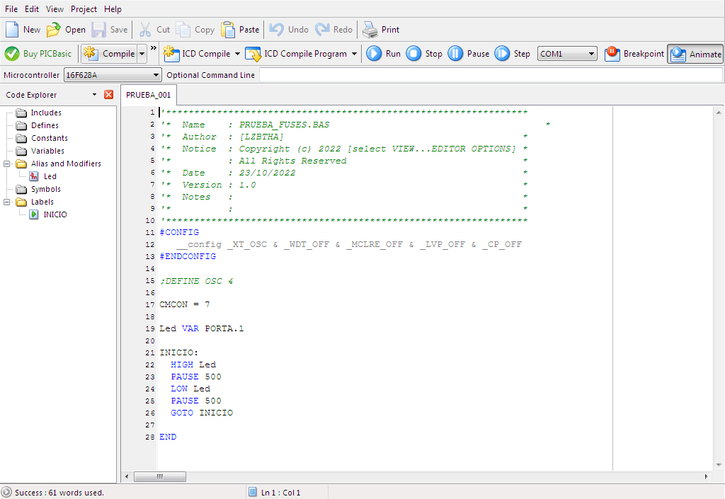

Hola, DominusDRR. Estoy haciendo las pruebas con dos PICs 16F628A. Trabajo con el oscilador interno de los PICs. He verificado voltajes de alimentación, están correctos.
Me llama la atención el segundo punto que comentas: "¿Has revisado que el terminal de reinicio MCLR está en 1 lógico?".  Algo así me pasaba por la cabeza, pareciera que los PICs "se han echado a dormir"  :lol: . ¿Me puedes decir, por favor, cómo hacer lo del reinicio MCLR?
Envío una imagen del circuito en el protoboard. El led verde solo es para verificar que hay alimentación en el circuito.
También envío una imagen del código.
Agradezco tu ayuda. Saludos.

Creo que la imagen del circuito no había pasado.

No soy experto en PBP, pero me parece que esto:
Código: QBasic/QuickBASIC
  1. #CONFIG
  2.     __config _XT_OSC etc etc etc
  3.   #ENDCONFIG
Es para utilizar un cristal (oscilador externo).
Y esto otro:
  1. #CONFIG
  2.     ... _MCLRE_ON...
  3.   #ENDCONFIG
Me parece que es para utilizar el Master reset ya que puedes configurarlo como entrada lógica.
Tienes que poner un poco de voluntad y buscar y leer la información que te da el fabricante del microcontrolador en las hojas de datos:
