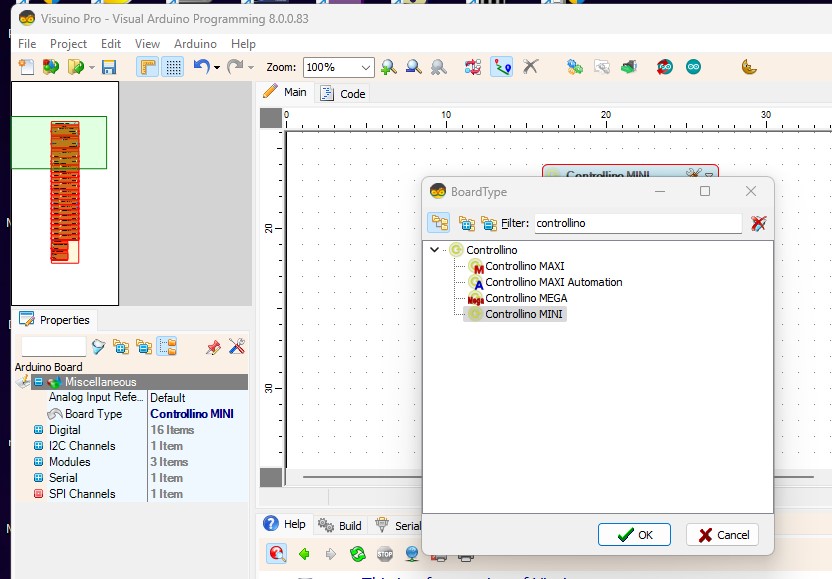

no se si esto es lo que buscas
Desconectado tsu_electronica
  • Mensajes: 274
Re:Simbolo de "Controllino"
« Respuesta #2 en: 04 de Octubre de 2022, 21:34:01 »
a ya entendí jeje una disculpa, solo lo eh visto en visuino hay si lo tiene
