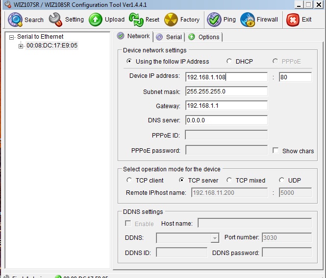

Para esto conectamos la WIZ a nuestra LAN y abrimos la Wiznet Configuration Tool que con Search realiza una busqueda automática por MAC address de las placas.
La primera solapa será la de Network donde como dijimos colocamos los parámetros correspondientes de la placa, como TCP Server en nuestra LAN:
(101.54 kB, 665x568 - visto 708 veces)

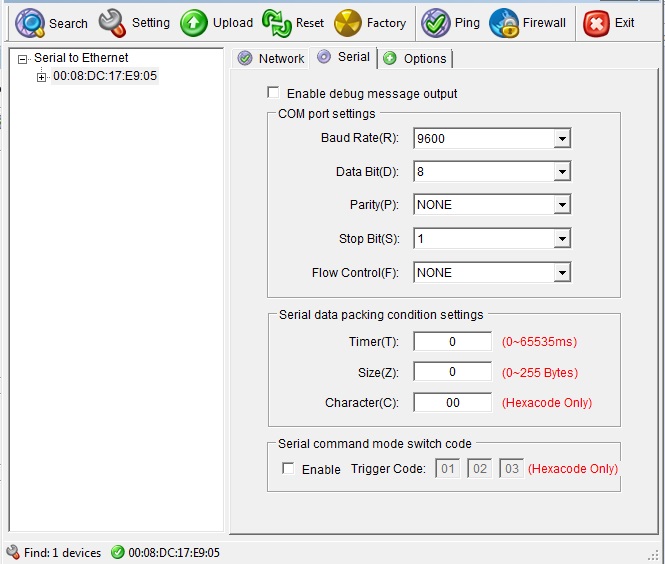

En la solapa Serial configuramos los parámetros de interface con la USART del PIC, lo típico 9600bps,n,8,1
(83.53 kB, 665x564 - visto 719 veces)

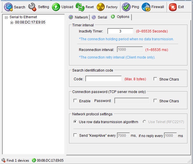

Y por último en la solapa Options configuramos el Inactivity Timer , que el tiempo que tardará el Server en desconectar el enlace TCP si no hay actividad de datos (desconexión por time out), y también podemos configurar una password si requerimos seguridad de ingreso
(93.58 kB, 665x566 - visto 713 veces)

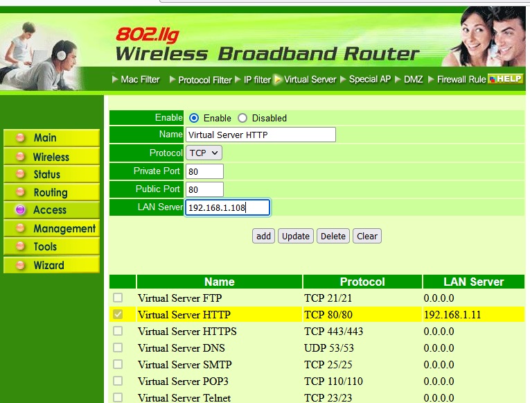

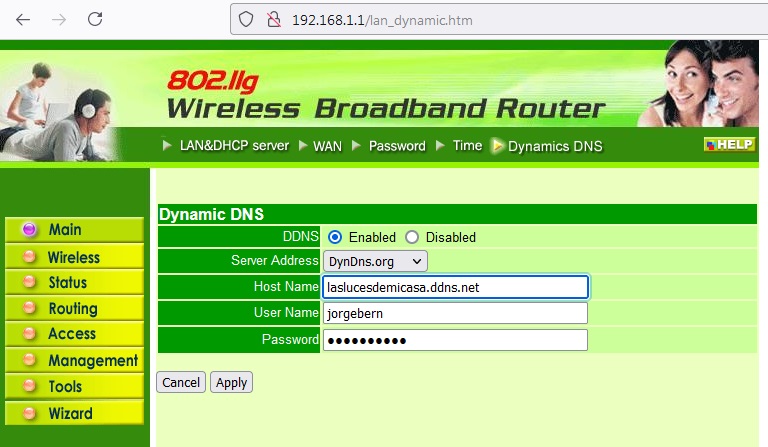

A continuación vemos la configuración de mi router doméstico que como ya dijimos deberá enrutar las conexiones TCP entrantes en pórtico 80 hacia la interface WIZNET cuyo IP lo hemos configurado en 192.168.1.108.
 Para otros routers de otros modelos, la configuración será similar.
(139.68 kB, 765x581 - visto 705 veces)
Y luego también en nuestro router debemos habilitar el servicio DDNS con una cuenta previamente dada de alta en algún servidor de nuestra elección.
 Como ya dijimos el dominio elegido será "laslucesdemicasa" y el servidor será en este caso el DynDNS
(101.06 kB, 768x447 - visto 656 veces)
Y con esto finalizamos las configuraciones básicas de enrutamiento de mensajes del proyecto.

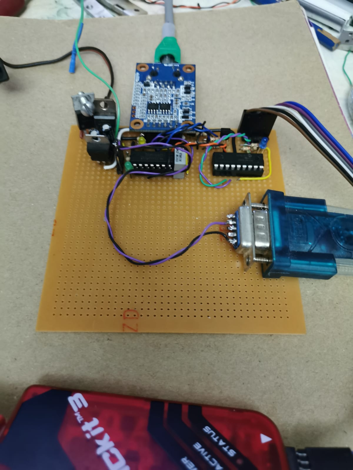

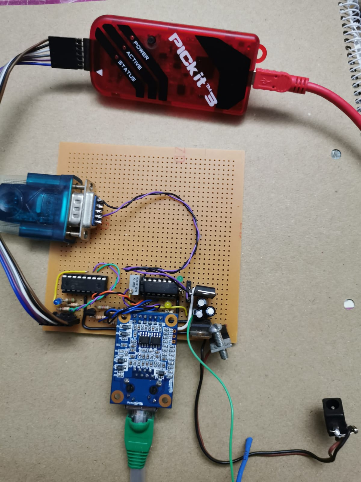

Retomando este tema, prepare una placa prototipo muy básica para empezar a probar lo dicho anteriormente, aquí se las muestro
(151.56 kB, 1200x1600 - visto 617 veces)
(195.11 kB, 1200x1600 - visto 672 veces)
En esta se puede ver la interface WIZ (lado de abajo) con el cable de red que la vincula a mi router doméstico, luego la circuiterìa para adaptar nivel de entrada y salida serial de PIC que se ve con el programador PICKit3 conectado. El circuito adaptador serial tambièn provee salidas TX y RX para monitorear los datos con HiperTerminal por medio del adaptador Serial-USB que también se muestra.
Los tres reguladores de tensión que se ven proveen los 3,3 Voltios de la  placa WIZ, que consume casi 1/4 Amper, entonces estos bajan de 12 Voltios a 8 V, de 8 V a 5 V, y el ultimo de 5V a 3,3V y se calientan bastante.
Las salidas para manejar los reles y las luces serán 4 salidas del PIC, por ejemplo PA0-PA3  que aun no estan cableadas.
